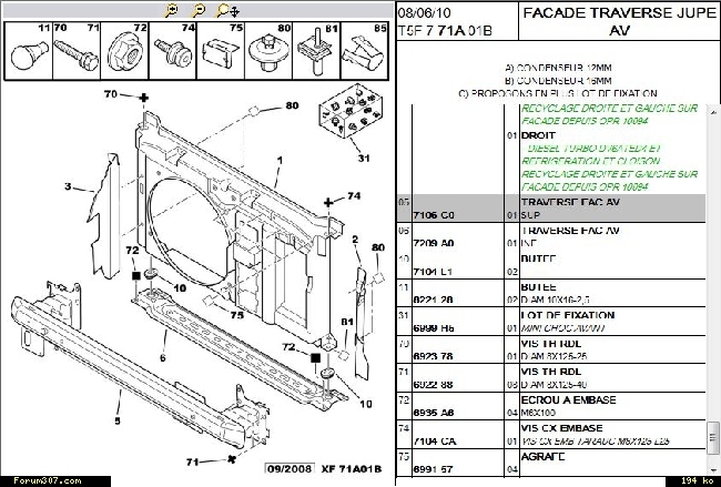

qui peut me donner le nom exact de cette pièce et sa référence peugeot.
elle est située derrière le pare choc avant

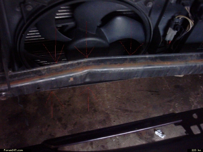

voila la photo.merci.

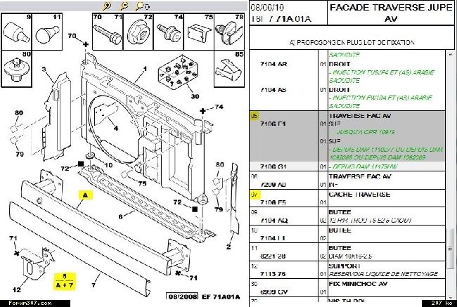

voila une photo plus globale du pare choc.merci
MessagePosté le: Sam 31 Juil 10 à 21:40    Sujet du message: Répondre en citant
Traverse pour T5 :
Pour T6 :

cette barre est aussi communément appelé : l'absorbeur de choc par les gens de chez Peugeot.
Je l'ai changé sur ma voiture et bien content d'avoir cette pièce car le bloc moteur, le radiateur... sont très bien protégés !

Toutes les voitures ont cette piece c'est la traverse, c'est le pare choc de la voiture.

La traverse, est-elle facilement changeable?
Merci d'avance
Olivier
zouzou08200
Inscrit le: 06 Jan 2010
Messages : 703
Localisation : Varennes en Argonne 55
MessagePosté le: Sam 11 Juin 11 à 07:07    Sujet du message: Répondre en citant
pour la changer il faut tomber le pare choc est il ya 8 vis a retirer pour changer la traverse mais elle coute dans les 200 euro si je me souvien bien

La mienne est pliée un peu comme sur la photo plus haut, est-ce indispensable de la changer?
Mecano.S
Inscrit le: 13 Mar 2011
Messages : 9101
Localisation : Sarthe (72)
MessagePosté le: Lun 13 Juin 11 à 16:35    Sujet du message: Répondre en citant
a mon avis tu devrais la changer, ta voiture sera mieu protégée si tu as un prochain choc!! Car une fois qu'elle a plié, elle ne va plus retenir beaucoup les choc, si ça tape elle continuera juste de plier
