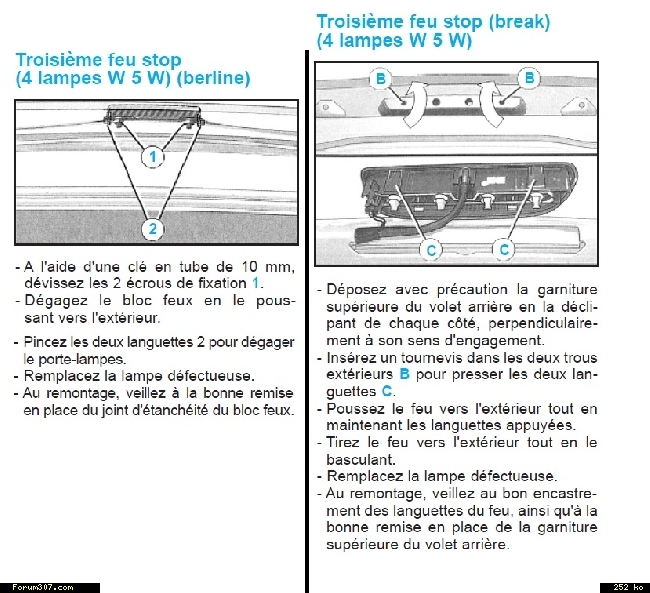

Bonsoir à tous,
Lors de ma visite chez mon garagiste préféré pour le changement de mes pneu avant, il m'a fait remarqué que mon troisième feux stop ne fonctionné pas. Nous avons regardé comment démonter le feux mais... La difficulté de la tâche nous a poussé à abandonner de peur de casser le bloc.
Pouvez-vous m'aider en m'expliquant comment démonter le bloc et en me disant quelles ampoules acheter. Merci beaucoup d'avance et bonne soirée

si c'est comme sur une 307 basique:
http://www.forum307.com/viewtopic.php?t=15403
si c'est différent je sais pas

Merci beaucoup pour cette info. Je viens de regarder et en fait c'était oxydé au niveau de la broche. Ca fonctionne Hiiiiii :)

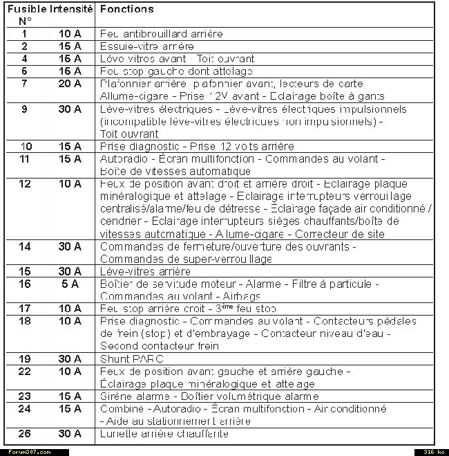

Salut je remonte le topic car j'ai un ptit problème
Voilà l'ampoule du 3eme feux stop tout à gauche ne s'allume plus donc j'ai essayé d'enlever le feux mais je n'y arrive pas et en plus de sa j'ai fais une connerie en inserant le tournevis dedans donc sa a fait un court-circuit Confused résultat le troisième feux stop ne s'allume plus et l'ampoule stop du feux droit aussi, je me demande si c'est juste les ampoules qui ont cramé ou bien il faut que je change un fusible...
ps: les autres ampoules du feux droit ( marche arrière, veilleuse et cligno fonctionne bien ) mais le troisième feux stop ne s'allume plus du tout Sad

Fusible cramé Clin d'oeil ;)

Oh pinaise comment je vais faire j'ai jamais changé de fusible... Laughing et pour le feux arrière droit c'est juste l'ampoule qui a cramé ya pas d'autres problèmes ? Wink
MessagePosté le: Dim 25 Sep 11 à 18:01    Sujet du message: Répondre en citant
Fusible n°17 : Il gère également le feu stop droit

Ok merci julien et pour le changer ce fusible j'ai vu qu'il y en avait derrière le cache fusible avec une pince rouge je prend le quel ? Wink
MessagePosté le: Dim 25 Sep 11 à 18:04    Sujet du message: Répondre en citant
Ben tu prends celui de l'emplacement 17 quel question... Rolling Eyes

Laughing sa va j'ai jamais changé de fusible désolé Monsieur VERT ... mais ce que je voulais dire c'est que je peux mettre n'importe quel fusible qui est derrière le cache fusible dans l'emplacement 17 ? Embarassé..
MessagePosté le: Dim 25 Sep 11 à 18:07    Sujet du message: Répondre en citant
Regarde l'image que j'ai mis a l'emplacement 17 celà dois être un mini fusible de 10A Clin d'oeil ;)

C'est bon sa remarche Laughing Merci à toi maître julien Wink

Tiens je viens de voir dans ta présentation que tu as peint ton 3eme feux stop donc je pense que tu as du le démonter et je voulais te demander comment tu as fé pour l'extraire car j'ai essayé d'enlever le miens en forçant un peu mais j'ai abandonner de peur de casser quelques choses Embarassé.. J'ai besoin de l'enlever car depuis que j'ai ma 307 l'ampoule qui est tout à gauche est cramé donc je me décide enfin à la changer Laughing
BeuZe
Inscrit le: 05 Mai 2009
Messages : 6258
MessagePosté le: Dim 25 Sep 11 à 20:42    Sujet du message: Répondre en citant
si c'est grippé collé, essaie le degrippant (attention de pas en mette partout)
et tu fait de petit mouvement aller/retour pour le faire bouger doucement,
mais sa ne marche pas a tout les cous,
Sinon tu peut tenter de passer le cutter tout autoure des soignesement et doucement...
sinon pas de solutions miracle
MessagePosté le: Dim 25 Sep 11 à 20:53    Sujet du message: Répondre en citant
moi j'ai pris une pince j'ai serrer au niveau des vis tout en fesant des petit mouvements et en le poussant vers l'exterieur et niquel après chacun ca technique Laughing
