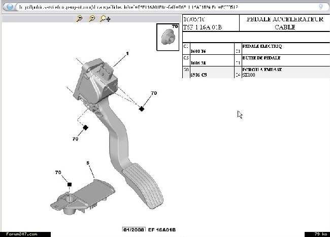

bonjour je recherche qq'un qui possède une 307 t6 récente et qui est équipe d'un régulateur/limiteur de vitesse, afin d'avoir une photo de la pédale d'accélérateur pour confirmé qu'il possède bien un contacteur sous la pédale. . .
je sais qu'un post existe déjà sur cette dite pédale
http://www.forum307.com/viewtopic.php?t=31409
mais il s'agit du cas d'un vielle 307 de 2001. . .
donc pour confirmer j'aimerais bien si possible un photo, par ailleurs le fameux contacteur au dessus de la pédales de frein chez moi est vert
et il parait qu'il fait office de contacteur régulateur et limiteur sur les 307 récente...vrai ? ou faux ?

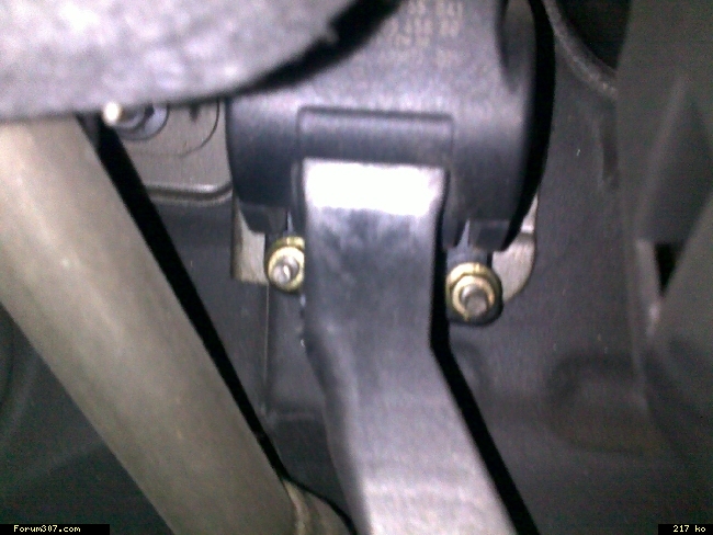

MessagePosté le: Jeu 24 Juin 10 à 19:15    Sujet du message: Répondre en citant

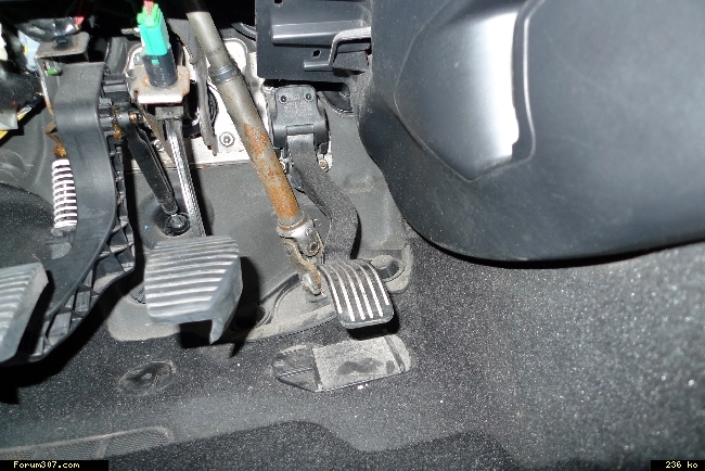

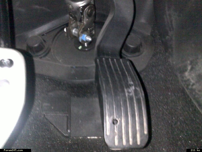

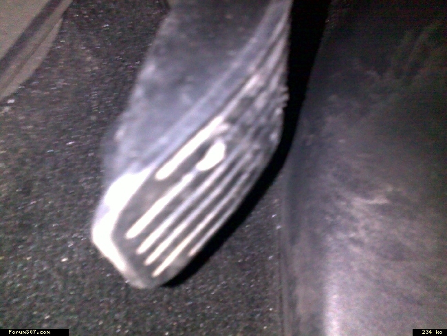

voici quelque photo prise avec mon telephone j espere que sa poura t aider a+++

MessagePosté le: Jeu 24 Juin 10 à 19:41    Sujet du message: Répondre en citant
cool merci est-ce que tu sens un genre de bouton sous la pédale d'accélérateur ??
quelle est la couleur du contacteur au dessus de la pedal de frein est t'il vert comme sur la photo ??
car on dirais pas que c'est la même pédale... que dans le tuto du forum dons je met le liens...et pourtant tu as bien le limiteur de vitesse.... c'est louche cette histoire...

MessagePosté le: Jeu 24 Juin 10 à 20:09    Sujet du message: Répondre en citant
sous la pedale aucun bouton et por la couleur du contacteur de pedale de frein je n est pas regarder je regarderai sa demain
hier en 307 aujourd'hui en passat
MessagePosté le: Jeu 24 Juin 10 à 20:12    Sujet du message: Répondre en citant
tu as bien le bouton bull, je l'aperçois sur une de tes photos Clin d'oeil ;)

MessagePosté le: Jeu 24 Juin 10 à 20:33    Sujet du message: Répondre en citant
Oui effectivement sur la deuxième photo on dirais bien mais faudrai confirmer si possible car il n'as pas de fils qui sort de la pédale comme dans le tuto sur cette fameuse pédale d'accélérateur. . . À confirmer donc . . . Hi hi
MessagePosté le: Jeu 24 Juin 10 à 21:16    Sujet du message: Répondre en citant
ils sortent par en haut ou par derrière...

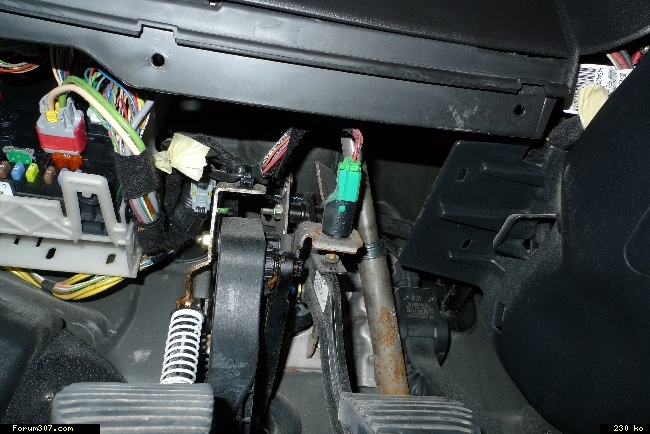

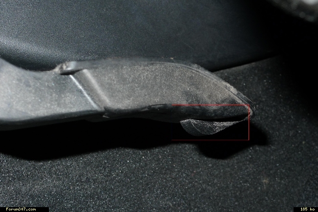

Voila quelque photos de ma 307 avec limiteur/régulateur de 2006.
Je confirme ce que dit Bull : Pas de bouton sous la pédale. Juste un "ergot" moulé dans la pédale.
Et pas non plus de cable, en tout cas rien d'apparent.
Juste pour mon information, a quoi servirait un tel bouton ?
MessagePosté le: Jeu 24 Juin 10 à 22:15    Sujet du message: Répondre en citant
packo, quand tu appui sur l'ergo qui dépasse en bas il ne s'enfonce pas ?
il sert a désactiver le limiteur en cas d'accélération forcée...

MessagePosté le: Jeu 24 Juin 10 à 22:18    Sujet du message: Répondre en citant
Non c'est vraiment moulé dans le plastic de la pédale

C'est louche tout sa. . . Car sa pédale ressemble vraiment à la mienne. . . À part un détail à approfondir je pense. . . On remarque sur sa photo que sa pédale est de maque bosch, tout comme la mienne sauf. . . Au dessus il y à 3 lettre "GLW" alors que sur la mienne j'ai juste un "G". . . C'est peu etre sa qui les diffère . . . Ou bien c parceque moi j'ai juste l'esp. Faudrai que bull confirme sur la sienne ou que le pec aussi jette un coup d'oeil sur sa pédale. . . À suivre

MessagePosté le: Jeu 24 Juin 10 à 22:40    Sujet du message: Répondre en citant
J'ai revérifier et c'est bien moulé dans la pédale. Je suis remonté le long de la pédale et même au niveau du boîtier "Bosh" je n'ai senti aucun bouton. Peut être que cela ce passe dans le boîtier.
Je testerais demain un forte accélération pour voir si ça désactive le limiteur.

Bon, test fait ce matin en partant au boulot.
Limiteur a 95 Km/h, j'appuie gentillement sur la pédale jusqu'au planché : rien ne se passe je plafonne toujours a 95 Km/h. Par contre si j'enfonce d'un coup la pédale au planché la voiture s'élance au dessus des 95 et la vitesse programmé se met a clignoter.

voila a quoi correspond ma pédale:
1601 K7 PEDALIER STANDARD ET CONDUITE A GAUCHE SAUF REGULATEUR ET LIMITEUR VITESSE
et il me faudrais:
1601 P3 PEDALIER STANDARD ET REGULATEUR ET LIMITEUR VITESSE ET CONDUITE A GAUCHE
ou alors une version avec la coiffe alu:
1601 R2 PEDALIER ALU ET REGULATEUR ET LIMITEUR VITESSE ET CONDUITE A GAUCHE
