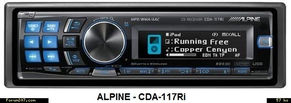

Je possèdes une: 307 - EXÉCUTIVE PACK - 1.6L 110CH - 38000Km - 2007
Niveau Audio : RD4 - CHARGEUR 5CD BLAUPUNKT - HP D'ORIGINE
Et j'aurais souhaiter mètre a jours mon installation audio !
Je c'est que si je change mon RD4 je pers les commandes au volants et celle de l'ODB..
C'est pourquoi je me suis tournée vers cet autoradio:
Alpine - CDA-117Ri
http://www.alpine-electronics.fr/products/details/cd-head-units/cda-117ri.html
Il est doté des Fonctions:
Fonction qui lui permet de reprendre les commandes au volants et celle de l'ODB ! (En rajoutant l'interface APF-D101PS ! Si j'ai bien tout compris ?!)
J'aurais souhaiter également ajouter le KTP-445 (AMPLIFICATEUR NUMERIQUE POWER PACK)
http://www.alpine-electronics.fr/products/details/aux-in-cables/ktp-445.html
J'aurais voulue savoir si se dernier était vraiment utile pour donner un peu de "PUNCH" a l'autoradio ?! Utile ou pas ?!
Mon installe est elle correcte ?!
Je vais pouvoir continuer a utiliser les commandes au volant et modifier les paramètres dans l'ODB comme l'installe d'origine ?!
MERCI !!!

Avec l'interface c'est bon, tu gardes les commandes au volant.
Pour l'amplificateur, je ne connais pas, mais je doute de l'efficacité de celui-ci avec les hp d'origine...(peut-être que je me gourre totalement !)

Ceux qui ma motivé de changer mon autoradio c'est l'absence de port USB sur le RD4 !!
Ensuite un hik ^^ La pertes des commandes de l'ODB si j'enlevais le RD4..
Et j'ai trouver la solution avec cet autoradio ^^ Alpine - CDA-117Ri
J'espère que la fonction Véhicule display interface fonctionne sans problème sur 307 ?!

salut ,j'ai l'apline 117 ri est il dispose bien des branchement pour reprendre les commande au volant et affichage deporté mais la connection sur le poste correspond pour des vehicules plus récent.
donc tu va être obligé de prendre l'adaptateur APF-D101PS mais fait attention que ca sois bien pour can ou van tout depend de ta voiture
ca prend beaucoup de place derrière le poste ,si tu ajoute des rca ou autre avec le vide poche tu va avoir du mal a tout mettre.
j'ai moi même été obliger de supprimer l'interface commande au volant car prend trop de place avec le reste des câbles.
Apres a toi de voir mais le 117 ri est impeccable et sans les commandes au volant ca ne me gène pas du tout.
