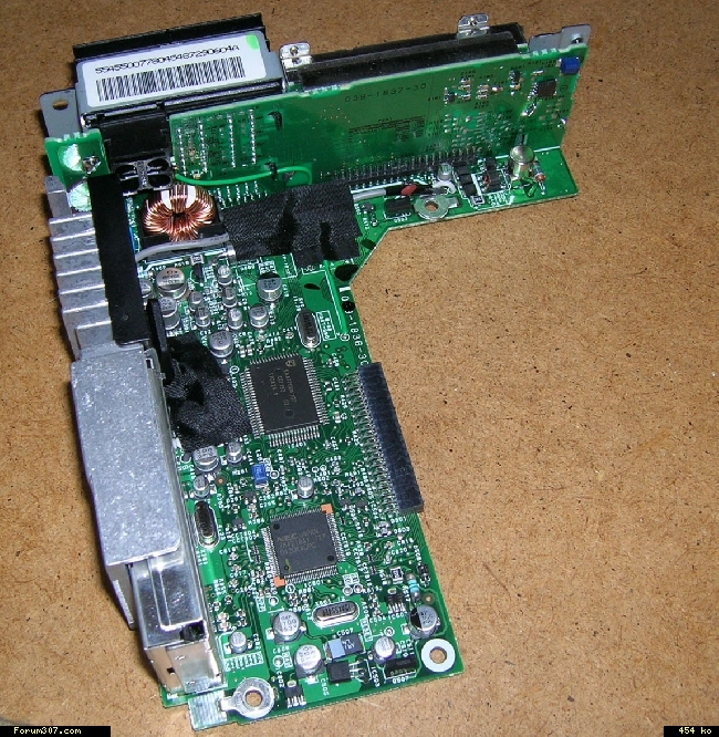

en fait tout est modulaire dans un RT3 , il y a une carte mére et des cartes fille enfichées comme des cartes PCI sur un PC
un carte radio
une carte gps/gsm
un carte mére
dans les casses, non ça va être dur ! mais sur EBAY, tu en as.
Pour le remplacement, cela prend 10 minutes chrono à remplacer.

MessagePosté le: Jeu 05 Oct 06 à 09:46    Sujet du message: Répondre en citant
il faut que tu trouves ça pour ton RT3

Merci pour la photo ! C'est génial ! Super content :D
