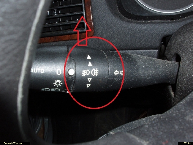

alut
je viens de voir que les antibrouillards avant ne fonctionnent Sad (achat du vehicule en Mars
bref seul le feux arriere fonctionne , poutant pas de fusible, etrage?!je ferai un teste avec lampe temoin a moins que 2 ampoules soient hS, mais ça parait bizarre, des avis,? merci,
MessagePosté le: Mer 12 Mai 10 à 20:11    Sujet du message: Répondre en citant
tu es sur de possedé les antibrouillard avant?? ils fonctionnent avec les feux de positions et de croisements.
Regarde sur ton commodo si tu a ce symbole pour activé l'antibrouillard avant 1ère rotation de la bague vers l'avant (sens de la fleche que j'ai mis en rouge)

MessagePosté le: Jeu 13 Mai 10 à 08:44    Sujet du message: antibrouillards Répondre en citant
Rien a voir avec ma 406(qui est comme le tiens )
je n'ai pas le meme commodo, elle date de juin 2005, et il y a seulement le symbole arriere , mais pourquoi j'ai des H1 a l'avant ?
MessagePosté le: Jeu 13 Mai 10 à 08:56    Sujet du message: Répondre en citant
Ta voiture et VAN
pour savoir si tu a les antibrouillard avant tu doit possedé 5 ampoulles dans tes phares avant
1=feux de croisement (H7-55W)
2=feux de route (H1-55W)
3=projecteurs antibrouillard avant (H1-55W)
4=feux de position (W5W)
5=indicateurs de direction (PY21W)
mais si sur ton commodo tu a que 1 seul signe antibrouillard alors tu n'a pas les antibrouillard avant mais tu a l'antibrouillard arrière Wink
