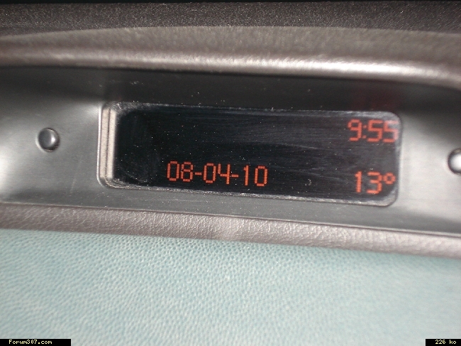

a tu un écran comme ceci sur ton tableau de bord Question
gatsu
Inscrit le: 31 Mar 2010
Messages : 48
MessagePosté le: Mer 07 Avr 10 à 22:22    Sujet du message: Répondre en citant
oui j ai l ecran il m affiche l heure la temperature un dessin de la voiture avec porte ouverte quand c est le cas et les info de l autoradio.

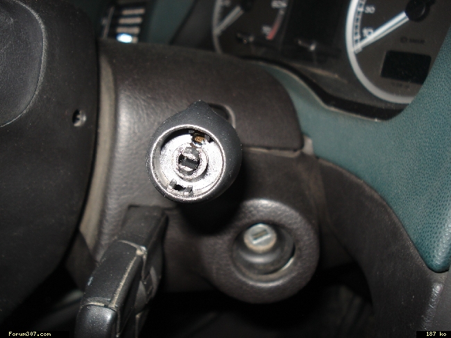

j ai demonté le capuchon du comodo ca donne ca ? faut faire quoi maintenant j ai mis une photo de l ecran aussi
Laughing [/img]
MessagePosté le: Jeu 08 Avr 10 à 16:18    Sujet du message: Répondre en citant
prend une tige de coton tige enfonce la dans le petit trou au centre et appuie dessus et regarde sur ton ecran voir si tu vois ta consomation d'essence etc

je l ais fais ce matin avec une clé allen de 2 rien ne se passe pourtant je suis aller cher peugeot ce soir acheter une bricole le vendeur d apres ma carte grise m a confirmé que j avais bien l ordi.
MessagePosté le: Jeu 08 Avr 10 à 17:21    Sujet du message: Répondre en citant
tu devrais lui parler de ton soucis d'odb la je sais plus trop comment t'aidé désolé Confused Wink

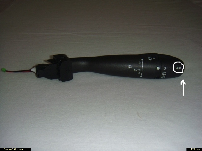

regardez ce comodo sur cette photo il apparait deux petites fleche moi je ne les est pas sur le miqien ca voudrait peut etre dire que j pas l ordi pourtant sue l afficheur j ai la temp exterieur l heure la date le dessin de la voiture quand j ai une portiere ouverte je compprend plus rien...

Ca va pas t'avancer beaucoup mais sur la mienne, j'ai pas les petites fleches non plus. Pourtant l'ODB fonctionne parfaitement.

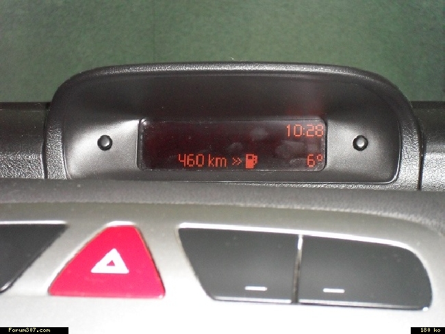

dit nous plutot c'est quoi la finition de ta 307 xr ou xt xsi ect..si c'est une xr par exemple ta pas d'odb ni les acoudoir ni la clim auto ni le detecteur de pluit ect...
donc se que tu peux fair c'est de verifier a l'aide de ton numero de vin qui 'est sur ton par bris cotè conducteur sur service box,au lieu de prendre un tournevisse est de bouzier ton com2000 comme ça
bonne chance
