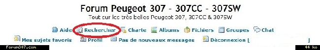

MessagePosté le: Jeu 01 Avr 10 à 18:26    Sujet du message: Répondre en citant
il existe plein de sujets a ce probleme une recherche s'impose avant de posté Confused
il faut que tu donne les numeros de ta C.G (carte grise) a ton acheteur ensuite avec le numero de serie du poste et de ta c.g ton acheteur va a peugeot et eux vont ce charger du reste moyennant quelque € Wink
