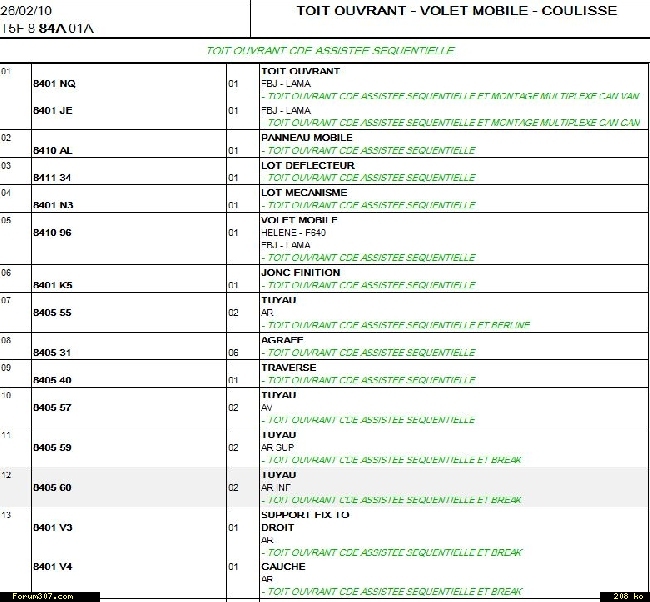

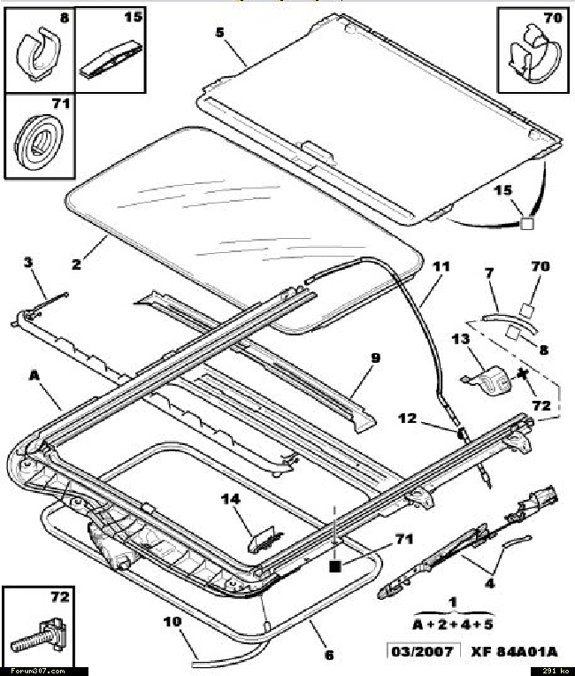

oui vaut mieux Laughing bon je vais voir si je peut lui trouvé une reference on sais jamais Wink
MessagePosté le: Mer 17 Mar 10 à 22:44    Sujet du message: Répondre en citant
et voici en esperant l'avoir rendu service et lui faire des économies

Salut
Ces indications me semblent super interessantes; je vais étudier ça de plus près je vous tiendrai au courant
Merci laforever

bonjour, j'ai le meme probleme que toi, l'eau s'infiltre par le toit s'ecoule déborde dans le capiton du toit et coule via la portiere jusque sous le siège avant, passé chez peugeot ce matin le joint ne se change pas , devis annoncé 740€, je crois que je vais tenter de mettre un joint de silicone,ou faut il le mettre? sur la carrosserie?ou carrèment un joint fenetre pas trop epais? si tu as trouvé un autre solution j'attends de tes nouvelles, sur le plan du toit ouvrant il n'y a pas de reference pour le petit joint qui va dans la vitre ET PEUGEOT MA BIEN DIT QUE LA VITRE SE CHANGER COMPLETEMENT
