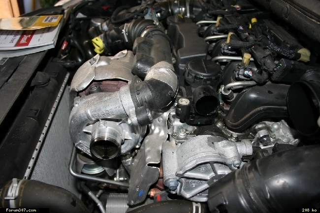

je suis en train de commencer ma revision des 60000km.
en demontant la durit d'air de turbo, j'ai constaté de l'huile à 2 endroits où je n'en attendais pas. (voir photo ci-jointe).
pourriez vous le dire si c'est normal ou pas ?
MessagePosté le: Dim 07 Mar 10 à 17:11    Sujet du message: Répondre en citant
on a le meme moteur et ca m'a paru bizarre aussi, mais c'est normal,
si tu regarde le tuyau d'en haut (au niveau de la culasse) l'huile arrive de la (huile moteur) et du fait de l'aspiration d'aire par le turbo, va dans le turbo.
cette huile sert a lubrifier le turbo Clin d'oeil ;)

+1 c'est tout à fait normal, par contre fait attention lors du remontage car moi j'avais endommagé le joint orange de l'entrée de turbo en le replaçant il c'est fendu voila

enfin , normalement ya pas d'huile comme ça .... ça demontre que un palier de turbo fuie ,la pression des gaz d'echappement pousse l'huile qui lubrifie les paliers dans le collecteur d'admition , ça n'a pas trop de mauvaises consequences rasurez vous , j'ai eu ça sur ma 306td assez tot et elle roule encore apres 530000km.

D'ailleurs ça ne sert pas à lubrifier le turbo et une trop grande quantité d'huile nuit à l' efficacité de celui-ci.
Un film d'huile ça va, mais trop, vérifie ton intercooler si il n'est as rempli.

merci pour ces infos,
je suis passé chez Peugeot ce matin.
ils m'ont confirmé que c'etait normal de trouver un peu d'huile dans cette durit.
par contre, c'est quoi et ça se situe où l'intercooler ?
merci d'avance pour ton aide
