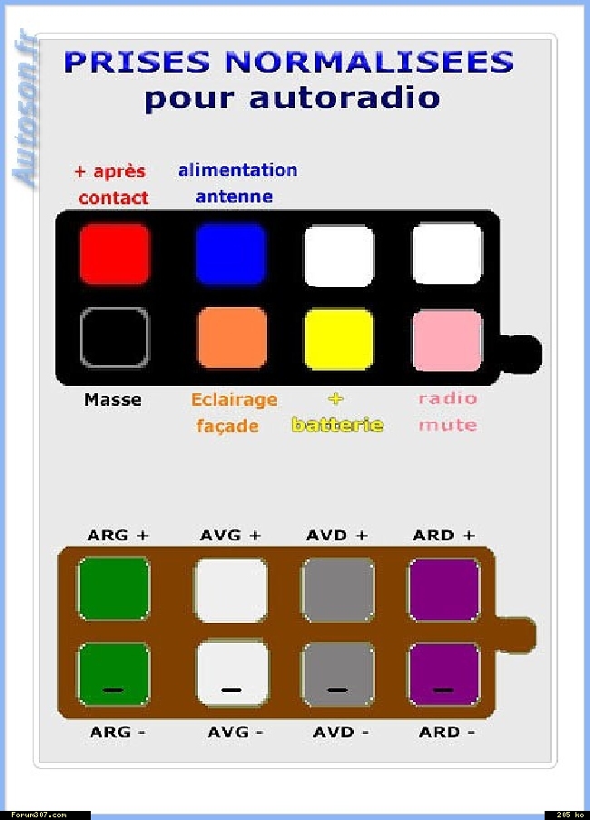

c'est bon je l'ai monté tout seul lol
par contre si quelqu'un sait comment faire pour que l poste s'eteint en meme temps que le contact...
axe8313 307 de Bronze
Inscrit le: 30 Oct 2009 Messages : 292 Localisation : Tourves - 83
maudlolo 307 Addicted
Inscrit le: 16 Fév 2010 Messages : 92 Localisation : mulhouse
Posté le: Lun 01 Mar 10 à 20:00 Sujet du message: |
je n'ai rien compris
pourriez vous me dire en detail svp
Posté le: Mar 02 Mar 10 à 21:53 Sujet du message: |
Pour le + après contact au lieu de le mettre dans la "case" rouge, vous la mettez dans la "case" orange. Le schéma précédent sert à vous repérer par rapport à la prise du poste.
