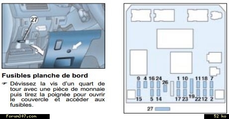

bonjour
moi aussi j'ai le même problème,
quel est ce fusible?

fusible n°11 20 A Autoradio - Écran multifonction - Commandes au volant

MessagePosté le: Jeu 12 Juin 14 à 20:02    Sujet du message: Répondre en citant
bonsoir,
alors que dimanche dernier tout fonctionnait,
ce matin,surprise,plus de station de radio,plus de son,plus de reglage audio possible.
je fais des recherches et tombe sur ce topic,
j'effectue la manipulation,qui consiste à débrancher le fusible N°11
et patiente 3 à 5 minutes.
je rebranche celui-ci,une sonnerie retentie et miracle tout refonctionne parfaitement !!!!!!!
donc en un seul mot"MERCI"...... Wink
