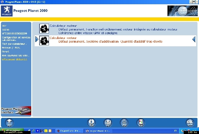

Ma 307 totalise a ce jour 168000km. Juste après avoir fait un plein, j'ai eu une erreur "anomalie antipollution" en redémarrant.
J'ai branché mon PPS en rentrant, et voici ce que je trouve comme anomalie dans le calculateur moteur : "Défaut permanent. Système d'additivation Quantité d'additif trop élévée."
J'avais fait le plain d'Eolis a environ 130000km et réinitialisé les compteurs. J'ai démonté et nettoyé mon FAP a 150000 dans un bac ultrasons et effectué un rinçage au karcher.
Avec le PPS, j'ai testé la pompe et elle fonctionne, je pense donc a un problème sur l'injecteur/regulateur dans le réservoir...
est ce quelqu'un a déjà eu ce problème ?
Merci d'avance.

Tu as une voiture en CAN VAN avec le même calculateur ADDGO que la mienne (à savoir le 1525 CZ). Ton véhicule est avec de l'Eolys 176 avec remplissage tous les 120000 km. Mais ça tu dois le savoir.
En revanche je ne sais pas si tu as un FAP 'square' ou 'octo'.
Sur le calculateur, il y a deux compteurs.
Il y a le compteur correspondant à la quantité d'Eolys dans le réservoir qui donnera un message d'alerte si le niveau est mini (attention il n'y a pas de jauge, la quantité restante est calculée). C'est probablement ce compteur que tu as RAZ.
Ensuite il y a le compteur correspondant à la quantité d'Eolys dans le FAP (car ce sont les oxydes de cérium et de fer qui restent dans le FAP et qui le bouchent) et ce compteur émettra une alerte de niveau trop haut si la quantité calculée est supérieure à 120mg (de mémoire pour un FAP square).
Donc il faut que tu remettes à zéro ce compteur et effacer le défaut.
[MAJ !]
Ces deux compteurs sont RAZ avec la valeur 0 !
C'est à dire que la RAZ du compteur de réservoir n'est pas la valeur de remplissage mais 0 qui est la quantité nulle d'Eolys injecté dans le carburant depuis le dernier remplissage du réservoir d'additif. Subtil !
[/MAJ]
Voilà.

J'ai oublié de dire qu'avec PPS tu peux lire les deux compteurs.
Quelles sont les valeurs des compteurs ?
