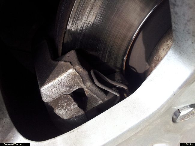

Comment voir l usure des plaquettes???
Comme sa!
ericrobain
Inscrit le: 28 Jan 2009
Messages : 1082
MessagePosté le: Sam 27 Avr 13 à 14:25    Sujet du message: Répondre en citant
Oui, tu vois bien que les plaquettes ne sont pas usées.
Estime l'épaisseur de la garniture et dis nous combien elle fait... et surtout compare avec la photo plus haut.
