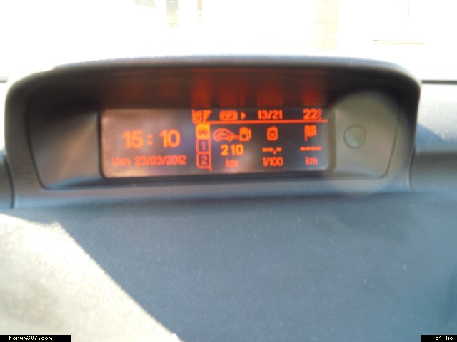

MessagePosté le: Dim 30 Mar 14 à 17:08    Sujet du message: Répondre en citant
bonjour Coucou (c'est nous ?)
je re ouvre ce post!
mon copain a un 307 SW 110 de 2003 l'afficheur est hs(reste 2 -3 lignes) EMF type B Sagem
poste autoradio RT3
un autre ami viens de ce planter avec son Expert (épave) il possède un afficheur de ce type:
C'est un type C ??
donc on peu le monter sur la 307 SW ??? il a bien la même taille (que l’écran)
il faut le télé-coder Question
merci d'avance
Messages : 17031
MessagePosté le: Dim 30 Mar 14 à 18:41    Sujet du message: Répondre en citant
ce modèle c'est pour phase 2 donc ça n'ira pas !!
307sw 2.0 L 110 ch c'est une phase 1 de 2003
MessagePosté le: Lun 31 Mar 14 à 09:08    Sujet du message: Répondre en citant
Exact que sur T5.2 ou T6
