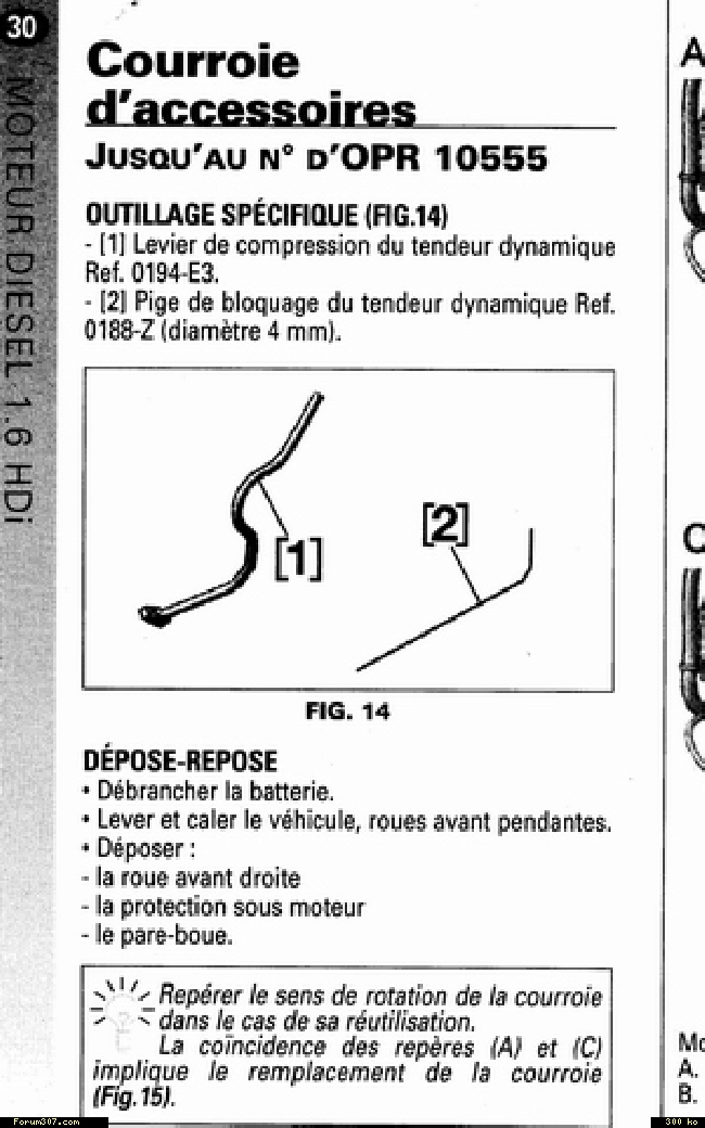

Peut-on changer la courroie d'accessoires (110HDI de mars 2005) sans l'outil Peugeot 0194-E3?

C'est un levier spécial (dessiné dans la RTA pour le moteur 1.6l) pour comprimer le tendeur de courroie... Je me demande si je peux essayer de changer la courroie sans cet outil, sur le dessin on ne voit pas bien comment c'est fait.
Merci!

Mais dans mon cas, tu n'as pas besoin de l'outil, tu peux comprimer le ressort du galet tendeur en mettant une clé à pipe (15 je crois) sur la vis, et en tournant dans le bon sens.
Tu as alors 2 trous qui tombent en face, qu'il faut piger à l'aide d'un gros clou par exemple.
Une fois ta courroie mise en place, tu retires la pige, et le tendeur met la courroie en tension Wink

Tu peux t'en passer sans aucun problème, par contre il te faut une tige de 4 mm en acier pour maintenir ton galet en compression.

Pas de problème en effet pour manoeuvrer le tendeur avec une pince étau, sans efforts.
