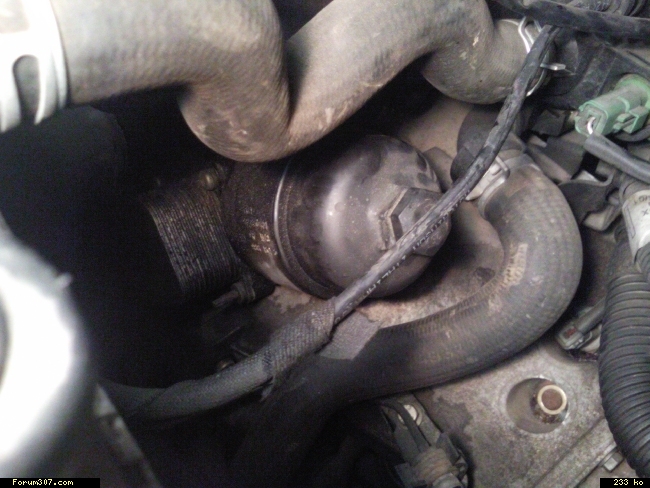

oui c'est bien cela !
chris69 307 de Diamant
Posté le: Mer 13 Jan 10 à 18:18 Sujet du message: |
Oui c'est lui
Mais fais attention lorsque tu va mettre ton nouveau filtre ne l'embouate pas sur ton capuchon noir , installe le directement dans la "boite" et aprèe revisse ton capuchon noir ,sinon tu risque de casser le téton du filtre a huile.

Ah ouai je pensé pas :s
Et faut devisser le teton dans le sens de la fleche ou l'autre ?
Si j'enleve le teton, sa s'enleve facilement aprés et ya un cache sur le filtre ?
Posté le: Mer 13 Jan 10 à 21:47 Sujet du message: |
Je pense que tu n'as pas compris ma phrase ou que je me suis mal exprimé.
1ere étape dévisser le capuchon noir avec cliquet, grande ralonge et douille de .... (me rapelle plus du chiffre)
2ieme étape enlever le vieux filtre.
3ieme étape mettre le nouveau filtre (qui doit être équipé d'un petit téton)dans son "bocal" (le truk qui est solidaire du moteur).Et la tu véra que tu aura un trou et c'est ici que le téton du filtre ce mettera puis pour changer le joint du capuchon noir.
4ieme étape revisser le capuchon noir et faire tourner la voiture.
Posté le: Mer 13 Jan 10 à 21:50 Sujet du message: |
Pour répondre a tes questions le téton pour toi c'est le capuchon il se dévise dans le sens inverse des aiguilles d'une montre.
Le téton tu le véra sur ton filtre.
Et quand tu enlèvera le capuchon tu sortira le filtre sans problème et sans difficultée.
