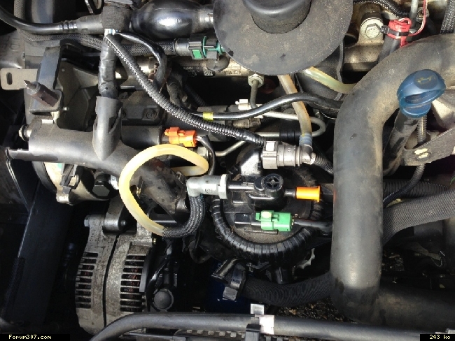

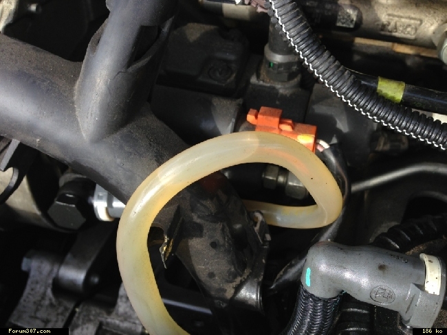

Je vous joint les photos du bocal :
sur la deuxieme photo on voit une petite bulle d'air à forcer d'amorcer elle part mais elle revient.

Je ne vois pas du tout quand vous dites l'arrivée de gasoil.:s
Une photo peut être ?
L'arrivée de gasoil c'est bien le tube qui sort du bocal a gasoil ?

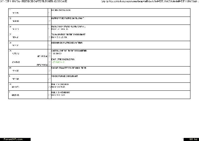

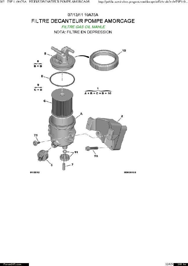

sur service box il y a l'ensemble et le couvercle seul
CF l'image :
Messages : 17005
MessagePosté le: Dim 12 Mai 13 à 19:38    Sujet du message: Répondre en citant
exact !
190430 DESSUS DE FILTRE DECANTEUR 58,76 EUR TTC
