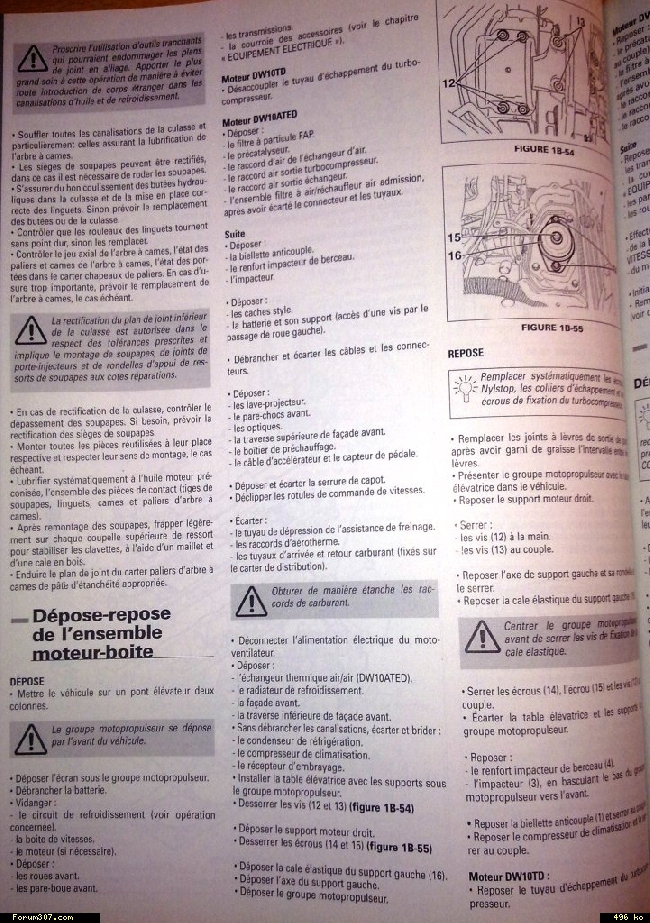

J' ai regarder un peu sur la revue tech , apparament il faut soulager le moteur par le dessous , sa a pas l air compliquer a changer.
Le couple de serrage est de 6 da N.m pour les 6 vis.
