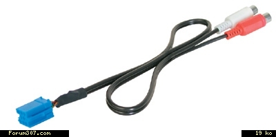

ton lien c'est pour un autoradio, ce n'est pas ça, il te faut une interface (genre Xcarlink ou USBbox ou autre) elle se branche à la place du connecteur Chargeur CD derrière le RD3.

au niveau entrée audio analogique cela pourrait-etre possible, mais comme le dialogue entre l'autoradio et le chargeur est fait par bus numérique il ne peut pas y avoir deux périphériques de brancher en meme temps. c'est donc soit le chargeur soit le boitier.

moi j'ai simplement branché un cordon avec une prise jack sur l'entrée audio gauche/droite du chargeur CD sur le RD3, j'ai mis un inter pour choisir charger CD ou jack et j'y branche mon lecteur MP3 (cout de l'opération moins de 5 euros) bon pas d'affichage des titre ni du temps passé et pas de commande au volant mais pour le prix je ne me plain pas!! )

Le switch tu le positionnes où ? Pas sur un des deux canaux je suppose...
Tu as soudé les cables ou bien tu as inséré les cables de la jack dans le connecteur en forçant un peu pour les faire rentrer ?

de même, pour la jack 2,5mm, je ne savais pas qu'il y avait une masse dessus, c'est le cas tout le temps ou bien si je ne branche que les deux canaux G/D j'aurai des pb de souffle ? (sur le signal venant de la jack)
