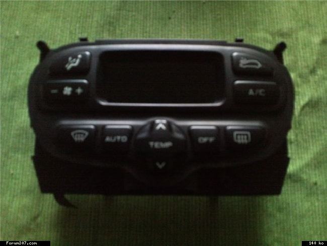

Bonjour à tous!
J'ai acheté il y a quelques temps cette commande ventilation et j'ai appelé peugeot pour savoir si elle est compatible et pour eux si c'est pas pareil ça peut pas marcher je possède une peugeot 307 1.4 90 cx de 2004 donc si quelqu'un peut me valider que peugeot a raison je pourrais venre cette dernière sans regrets...

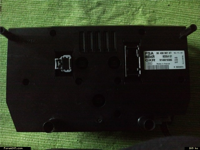

le plus simple c'est de démonter l'ancienne et de regarder les connecteurs derrière.
Pour info, je sais qu'il existe au moins 3 modèles différents....... pourquoi faire simple???? Confused
tu peux faire une photo de l'arrière en totalité pour voir les différents connecteurs? merci d'avance

c'est très facile. tu enlèves le vide poche (ou le chargeur CD) sous le poste radio, tu dévisses les 2 vis torx après avoir enlevé le cendrier. et là tu tires la pièce centrale (grise ou en faux bois Clin d'oeil ;) ) en haut (où tu avais le vide poche). ca vient presque tout seul.
ensuite tu as 4 vis torx à enlever, et les 2 clips en haut du module et le tour est joué

Alors j'ai tout démonter et les fiches de connection ne sont pas du tout pareil donc je peux le vendre sans regret!!
