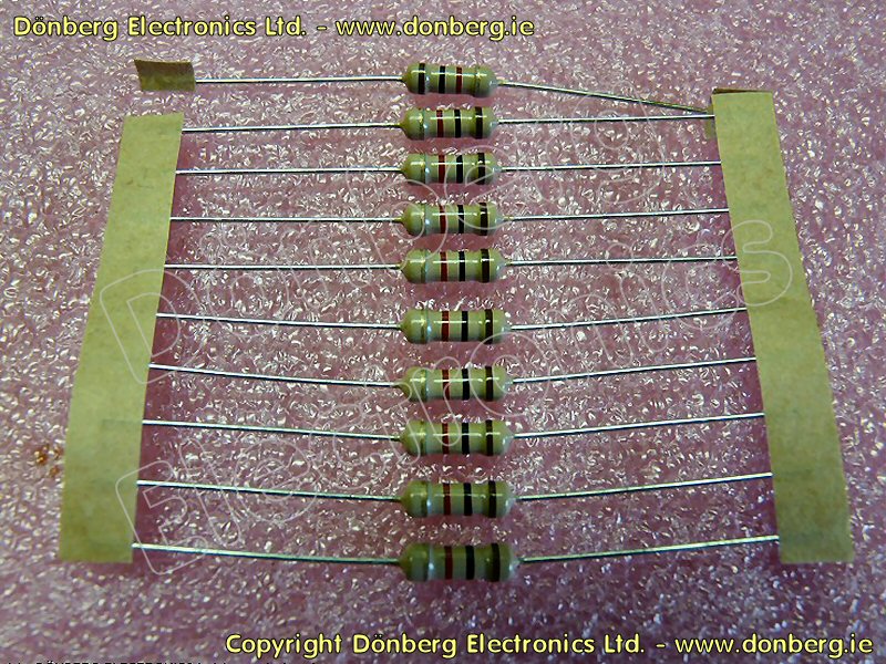

oki donc je peut prendre des led cher feu vert par exemple ou cher blue cars et rajouter une résistance de 1kohm au niveau et sa doit marcher?
des résistance comme sa ferait l'affaire?
MessagePosté le: Dim 08 Nov 09 à 16:46    Sujet du message: Répondre en citant
c'est nikel ca, il faut respecter le code couleur:
Marron noir rouge dans l'ordre, apres le dernier anneau si il est argent ou or ca na pas d'importance.
Clin d'oeil ;)
