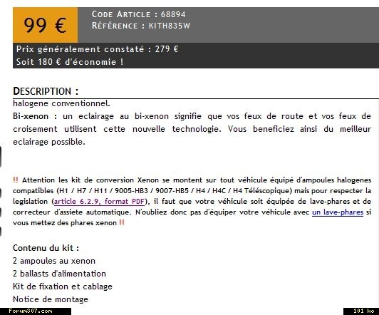

Etonnant, ce que tu dis, car j'ai regardé la fiche technique du kit Parotech, et voici ce qui est marqué :
Il faut bien des lave-phares et un correcteur d'assiette aussi !
Une fois que tu as ceci, c'est aux normes, et donc, "homologué" ! Car d'autres kits ne sont même pas homologués même avec ces accessoires !
Attention à ne pas induire les gens en erreur ... Si le contrôleur fait son travail, le fait d'avoir des Xenons sans lave-phares est une "anomalie de fonctionnement des feux de croisement", et contre visite obligatoire. D'autres laisseront passer ...

ah oui en effet je n'avai pa vu ceci. mé comment ce fait t'il que le controleur ma dit que c'est bon et ma sorti une feuille avec des référence? du pipo? et au niveau des correcteur d'assiette et lave phare commet ceux fait t'il que l'audi ne la pas?
et l'article que tu as pris ne concernerai pas le bi-xénon uniquement? vu que c'est marqué bi-xénon juste u dessus. c'est bizard ton truc la car parotech ne fait pa de bi-xénon il font que les kit simple et que en 6000k...
pourrait tu me donner le line ou tu as trouvé sa? merci

Non, ca concerne le kit Parotech (ils parlent du bi-xénon à la fin de l'article).
Le contrôleur (et toi) confond les kits autorisés et ce qu'il faut pour que ce soit légal ! Il y a des kits "taiwanais" ou "chinois" qui ne seront jamais autorisés par la réglementation Francaise, même avec lave-phares ... par contre, tous les kits autorisés comme le parotech doivent, pour être en accord avec la législation, avoir les lave-phares et le correcteur d'assiette automatique associés. Mais, dans la réalité du CT, seul les lave-phares sont vérifiés (présence ET fonctionnement).
