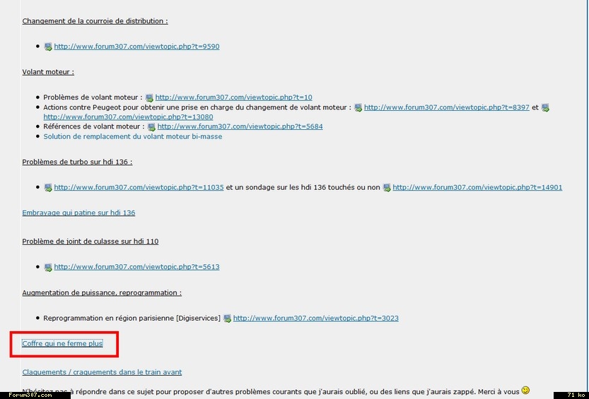

Posté le: Mar 20 Oct 09 à 10:17 Sujet du message: |
barjot44 a écrit : | aller je suis gentil en + j ai galeré pour le retrouver celui là !!!
(si un modo pouvait le passer en tuto ca serait bien !!) |
Extrait du topic "Problèmes courants sur 307"
[/url]
Mais je vais mettre ce sujet en tuto en complément
