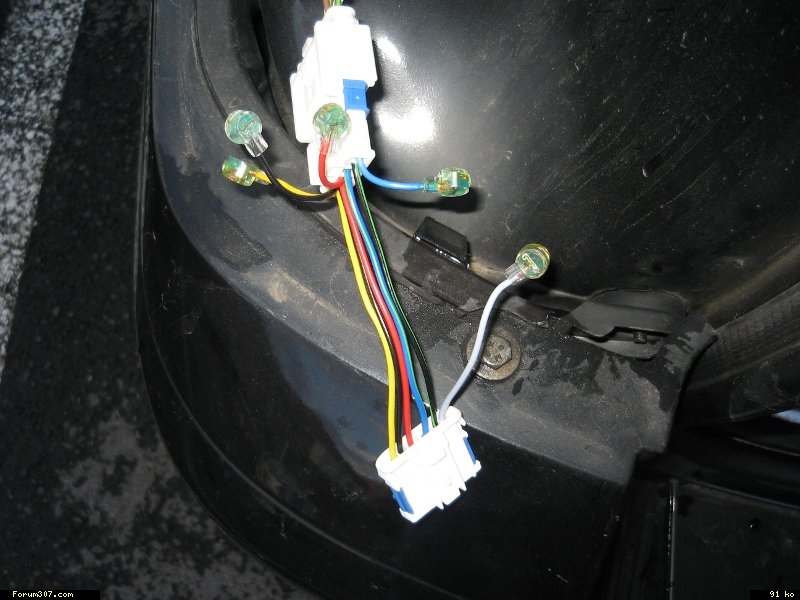

Aujourd'hui je démonte donc le feu arrière gauche (côté conducteur comme indiqué dans le livre de bord) en croyant qu'une ampoule était hs et bien non l'ampoule est ok par contre je vois que des fils sont coupés et isolés avec mon voltmètre je regarde et j'en conclu que pour que mon antibrouillard fonctionne je dois relier un fil bleu et un gris mais ceux ci sont isolés. Ce que je trouve étrange c'est qu'au contrôle technique la voiture est passé et le contrôle est vierge!!!!
Je vous joins une photo du montage des fils et j'aimerais savoir si quelqu'un a déjà vu ça car j'avoue que j'ai l'impression que la voiture a été bricolée!!
De toute façon je vais aller au garage où je l'ai achetée car depuis que je l'ai j'ai des vibrations importantes au freinage, le feu de brouillard que ne fonctionne pas et le 3ième feu stop qui est cassé à l'intérieur ça commence à faire beaucoup trop là!
la photo:
merci d'avance pour vos réponses!!

Bonsoir, je demande au cas ou mais ton feu de recul et le feu AB n est pas inversé des fois ? tu n aurais pas le feu de recul sur la gauche ?

à première vue je dirais qu'elle a été bricolée, les connecteurs translucides ont l'air d'être ceux utilisé pour des raccords fil PTT.
il devais y avoir soit une remorque ou un radar de recul sur cette voiture.

Coucou (c'est nous ?) C'est quoi ce truc !!!
Un espèce d'adaptateur flèche en vert au bout de ta prise flèche rouge
Hum ? Hum ? Hum ?
Je pencherais également pour un précédent montage d'attelage Hum... ?

bonjour je pense aussi a une attache remorque

Si je comprends bien si j'enlève ce qui est entouré en vert je peux brancher la prise avec la flèche rouge sur mon feu directement?
Merci d'avance pour vos réponses!! Wink
Je pense que oui tu testes !

Je viens vous signaler que suite à la suppression de l'adaptateur entouré d'une flèche verte mon feu anti-brouillard arrière refonctionne.
