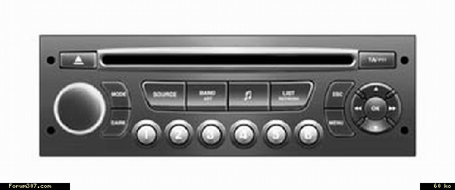

tu n'as pas cet autoradio car si je ne dis pas de betise c'est celul de serie et sur la droite a cote du"6" il y a la touche "menu"
liabs
Inscrit le: 30 Mai 2009
Messages : 5
MessagePosté le: Dim 31 Mai 09 à 14:35    Sujet du message: Répondre en citant
Re..
J'ai trouvé un lien ou il y avait l'image de mon autoradio et voici le lien en question :
http://img65.imageshack.us/img65/3841/200711240257zs9.jpg
donc pas de touche menu sur celui là... hélas

a oui
ca compique la chose c'est l'autoradio qui est dans les 206

salut, il equipe les 206 et les 307 phase 1 (hors navtech)
c'est le RD3, bizarre que ton radar de recul soit désactivé et meme par rapport a ton passage en carrosserie ca ne correspond pas vu que c'est un portière que tu as fais réparer et non le coffre ou le pare choc arrière.
