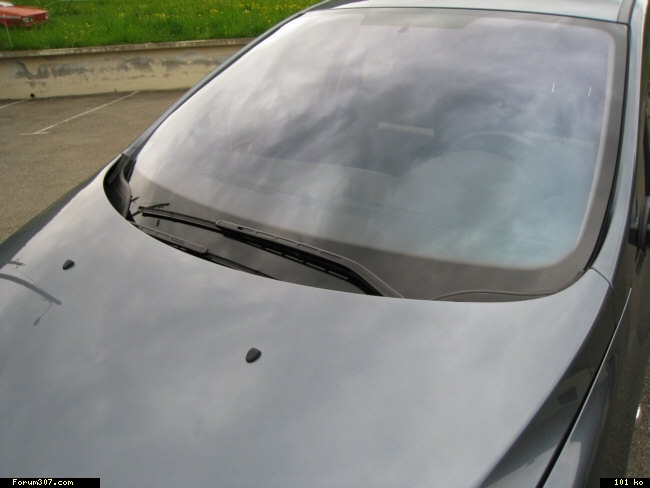

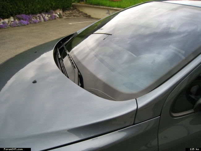

VAL74 a écrit : | Après enfin avoir trouvé des bras T6 en casse,
p'tit coup de polish pour retrouver un noir brillant et voilà une new modif qui me plait bien

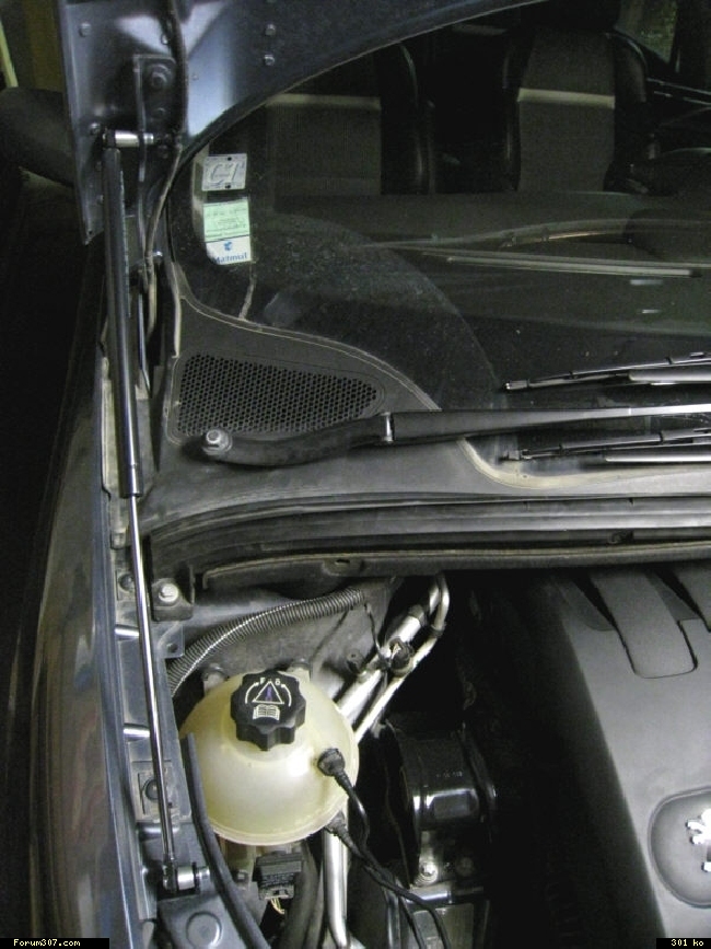

Posté le: Mer 27 Mai 09 à 18:37 Sujet du message: |
Bah y'a q'un écrou à défaire
par contre après doit falloir tirer très fort pour le sortir car l'axe est conique et cranté, et bien coincé quoi,
moi j'y ai mit direct un arrache moyeu, et je le conseil vivement
après tu met les new brs de sorte à ce que les balais soient bien parrallèlles entre eux et avec le bas du pare-brise,
et tu sert bien les écrous, s'tout
