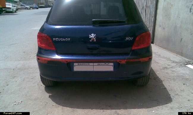

Avant de commencer, servez vous d'un scotch adhésif de couleur et d'un marqueur pour faire les marquages. (moi, je me suis servi d'un scotch rouge et d'un marqueur noir.

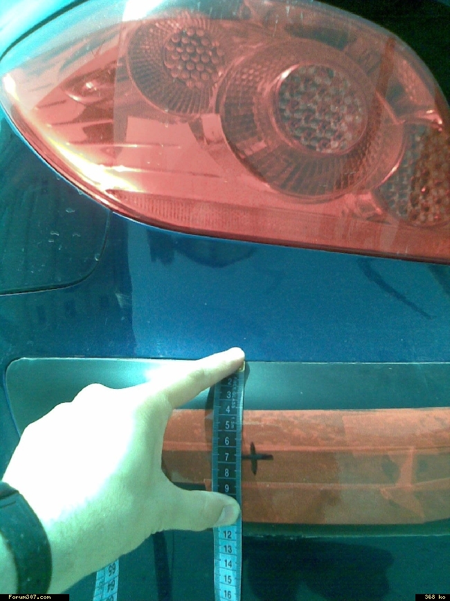

Prise de mesures et emplacements pour percer :
vous pouvez vous servir du niveau supérieur de l'emplacement de la plaque d'immatriculation (pour les deux capteurs centraux) et du niveau haut du plastique des coins pare-chocs (pour les capteurs de coin) comme niveau de référence, afin d'assurer la symétrie.
Sur les coins, vous pouvez prendre 6,5 centimètres à partir du bord supérieur du plastic du pare-choc comme suit:

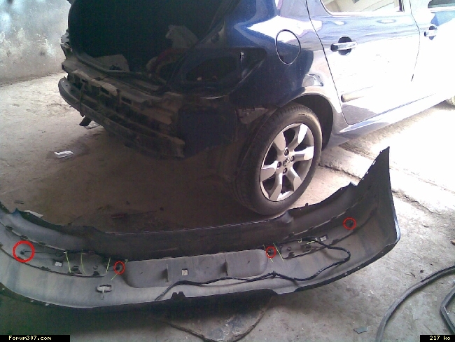

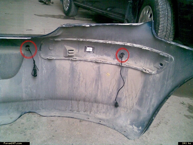

Perçage des emplacements des capteurs:
Maintenant, vous enlevez le pare-choc, vous utilisez la mèche spéciale (livrée avec le kit) pour percer les endroits marqués, puis vous mettez les capteurs à leurs endroits (il y a une différence entre le haut et le bas du capteur : le bas est plus épais que le haut quand c'est vu du coté).
Ça y est ! vous y êtes : les capteurs sont en place.
Arrangements, montage et l'acheminement des fils électriques:
Commencez par utiliser les colliers en plastic pour ranger les fils électriques comme suit, (Mais ne vous sentez surtout pas très mal en voyant votre belle princesse dans cette situation) :
Assurez vous de brancher les capteurs dans les fils libellés A, B, C et D respectivement de la droite vers la gauche.

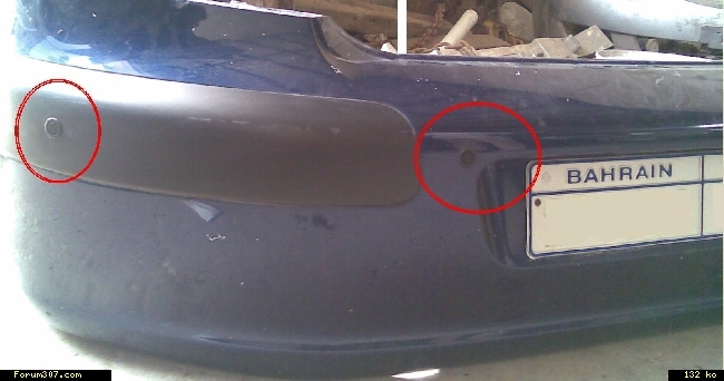

Pare-choc remis en place, photo :
Très bonne finition sur très belle voiture, n'est ce pas?

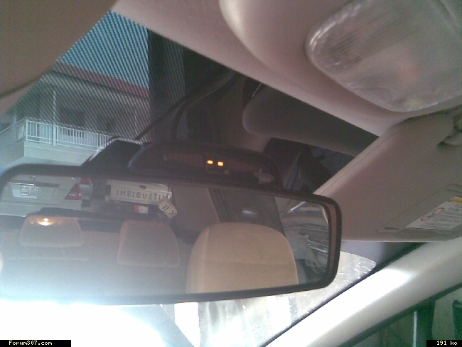

L'afficheur buzzer peut etre installé sur le tableau de bord aux endroits suivants :
* entre le volant et les cadrans de vitesse / compte tours
* Sur la casquette de l'afficheur central de l'ordinateur de bord/ Radio/ GPS...
* Sur le rétroviseur central:
Le dernier choix était le meilleur pour moi pour des raisons de pratique et d'esthétique : il suffit d'acheminer le câble derrière le tissu du toit, puis sur le coté jusqu'au coffre là où il rejoint le système.
