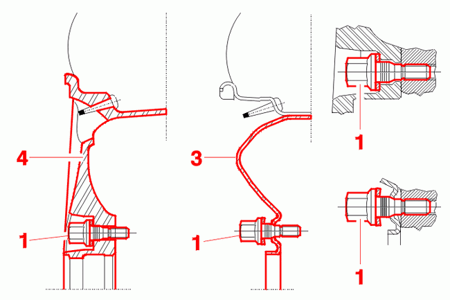

Bonjour à tous. J'ai une question vis à vis des écrous.
J'ai des jantes 17 challenger et je viens d'acheter un jeu de roues montées en pneu hiver. J'ai pris du 16' tôle vu que j'ai une 2L HDI et en effet c'est limite pour les étriers de frein.
Par contre les écrous sont étranges, ils sont longs mais avec un épaulement conique vers les 2/3 de la longueur. J'ai serré et l'épaulement rentre pile dans les trous de la jante tôle par contre il y a le reste qui dépasse. Est-ce grave? En fait dois-je acheter des écrous spécifiques ou ceux-ci sont-ils bons? Merci pour vos réponse, je viens de monter le train avant et attends de voir pour monter l'arrière du coup.

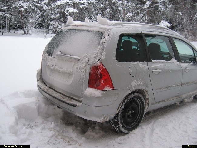

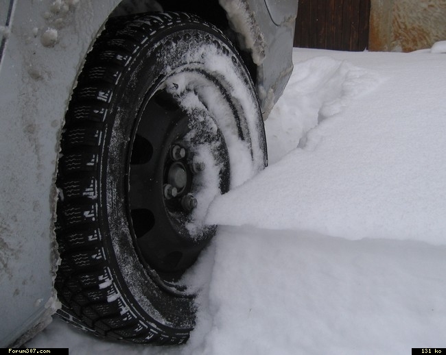

Je suis dans le même cas que toi et j'ai gardé les vis d'origine. C'est vrai que ça fait bizarre au début avec la rondelle qui reste "libre". L'épaulement conique est prévu pour les jantes tôles donc pas de problème... et puis vu l'épaulement de la jante ça ne dépasse pas de la roue (comme sur les chariots de gladiateurs Laughing )
En image...
