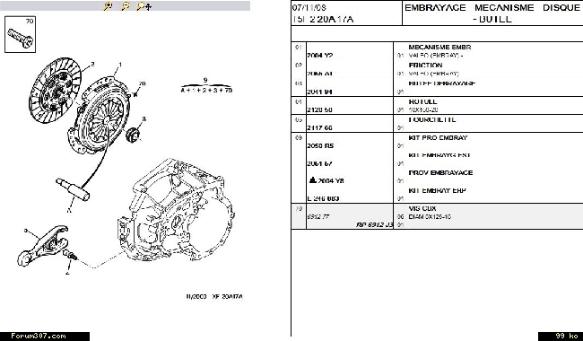

Mes questions sont les suivantes :
    1 - Depuis que j'ai cette voiture, l'embrayage semble brouter à froid comme à chaud et le passage des vitesses accroche sur tous les rapports. L'embrayage donne-t-il des signes de faiblesse et est-il à remplacer, ou peut-il y avoir une autre cause ?
    2 - Sur le site d'Oscaro, on peut faire une recherche à partir du code OEM ou du type Mines (3HNFUB). Or, les deux recherches sur un kit d'embrayage donnent des résultats différents, avec des différences de prix de l'ordre de 30%. Par téléphone, un technicien m'a conseillé de choisir le kit correspondant au N° OEM pour mon véhicule (logique, mais c'est le plus cher, bien sûr). Lequel choisir ?
Ci-dessous la capture du Service Box correspondant à mon véhicule.
Merci de vos conseils.

Pour ton embrayage, je dirai comme le tech. que tu as eu au téléphone
on parle bien de ça ?
http://oscaro.com/fiche.asp?ID_OSC_LEVELS=611&ID_OSC_TYPES=6982&ID_GENERIC_ARTICLES=479&ID_ARTICLES=1922027
Oui, c'est exactement ça, c'est la référence qui correspond au code OEM (2051.57). Mais personne n'a acheté et posé une autre référence ?
