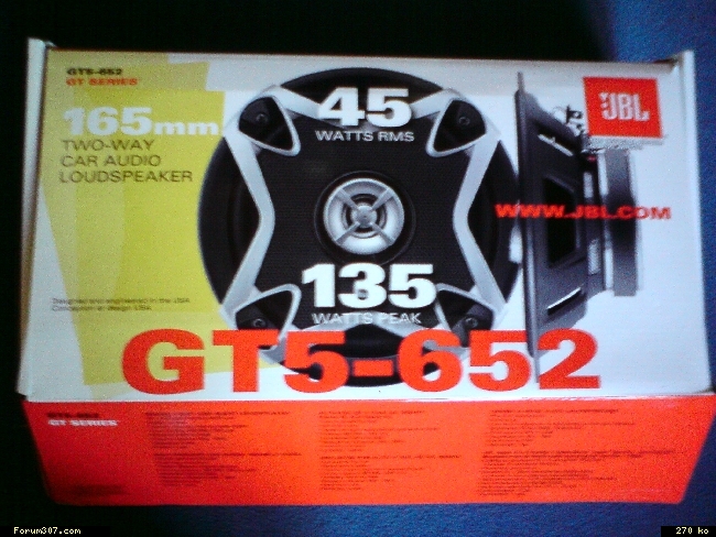

MessagePosté le: Mer 15 Avr 09 à 09:25    Sujet du message: Répondre en citant
Salut!
En effet j'ai bien mis des enceintes à l'avant. Ce sont des JBL GT5-652. Ce que je peut dire c'est qu'elles sont beaucoup plus puissante surtout niveau basses que d'origine, et étant donné qu'elles ont une puissance de 135W en peak et 45 RMS, elles ne sont pas à leur limite maxi et donc le rendu est automatiquement bien mieux. Enplus avec le poste pioneer les réglages sont de meilleur qualité. Bref pas de regrets
Parcontre j'ai toujours beaucoup de vibrations dans les portes et les baguettes à l'exterieur tremblent!
Je vais surement donc re-demonter les garnitures pour goudronner le tout!
voila la bete:

d'accord, et ba didonc! si tu dit que tu a une réelle différence avec des 45WRMS , moi qui voulais m'en prendre des 80WRMS ça va être le jour et la nuit!
On m'a conseillé de changer tous les clips et de goudronner les portes aussi. Car quand on déclipse les panneaux de portes forcément les clips s'ouvrent et quand ont les remet ça crée des vibrations..

ah oui 80W RMS, ca fait pas mal Super content :D
parcontre tu va y mettre un ampli? car pour arriver à cette puissance avec un poste ca va etre dur!!
MessagePosté le: Mer 15 Avr 09 à 09:32    Sujet du message: Répondre en citant
La puissance admissible n'a pas grand chose à voir avec le rendu. tout dépend principalement de la source.
Si tu mets des FOCAL Utopia ou même des K2P ... tu ne pourras jamais les alimenter avec un autoradio du marché, il te faudra ampli etc... donc c'est une alchimie de tout pour avoir un meilleur rendu Clin d'oeil ;)
Mais déjà le moins onéreux et le plus fastidieux et surtout le plus efficace... insonoriser les portières + capitonage et mettre une cale de MDF pour le HP.
