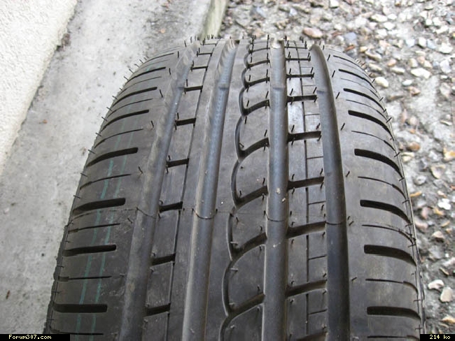

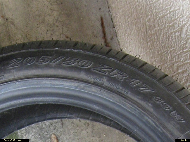

zigazz
Inscrit le: 24 Oct 2007
Messages : 12
Localisation : 92
MessagePosté le: Sam 14 Fév 09 à 19:23    Sujet du message: Répondre en citant
Si tu veux j'ai un pneu neuf dans cette taille
[img]
[/img]

keytronik
Inscrit le: 03 Nov 2008
Messages : 332
MessagePosté le: Dim 15 Fév 09 à 12:19    Sujet du message: Répondre en citant
Merci mais je pense avoir trouvé près de chez moi, je te tiens quand même au courant si ça se fait pas.
Tu le vendrai combien avec les frais de port ?
