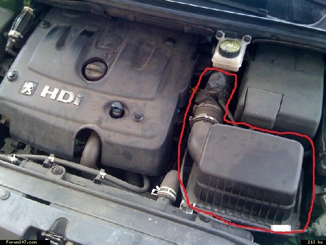

Pour éviter de créer un autre sujet pour un simple question, je réutilise le sujet que j'ai créé l'autre jour.
Alors voila, j'ai ouvert mon capot l'autre jour, et je me suis apercu qu'un truc, bouge (tremble) vraiment beaucoup lorsque mon moteur est en route...!
Voila, il s'agit du truc entouré en rouge.
Alors déjà, c'est quoi ce truc...!??? LOL
Et ensuite, est ce normal que ca tremble à ce point....?

C'est la boite à air, c'est dans ce boitier que se trouve tout logiquement ton filtre à air, et normalement il ne doit pas trop bouger , il me semble qu'il est fixer.
T'es bien sûr que c'est ça qui fait du bruit?

Oui c'est ca qui fait du bruit, bon pas enorme, mais quand j'ouvre le capot, je le vois bouger pas mal et taper dans la batterie...!
Comment est il fixé...? Et comment le refixer...?

ça fait longtemps que j'ai pas ouvert le capot, je me souvient pas très bien comment il fixé, la partie inférieur de la boite à air n'est pas relié à quelque chose?
J'irai voir comment il fixé sur la mienne tout à l'heure

moi la mienne est cassée...pas la partie haute mais la partie basse...les pates ou vienne se fixer la partie haute ...je ne sais pas combien ca coute mais j attend aussi d en trouver une en casse

Et il n'y a pas moyen de mettre un Rislan ou un truc du genre?
