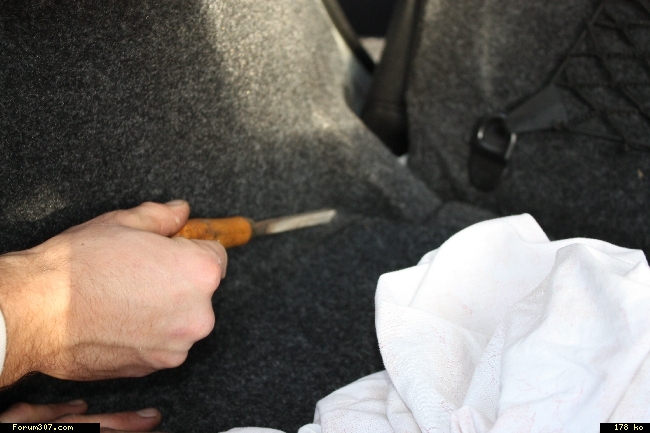

Bon ca y'est j'ai les premiere tof donc voila.... Donc en fait j'ai pris une limeuse et l'ai enfoncer dans ce petit trou (qui se trouve coté conducteur dessous la petite grille des essuies glace) pour percer la mousse qu'il y a dedans.

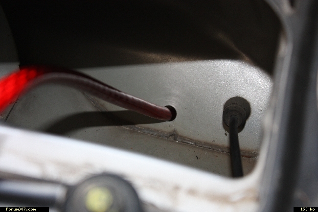

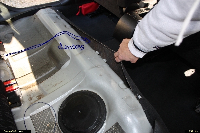

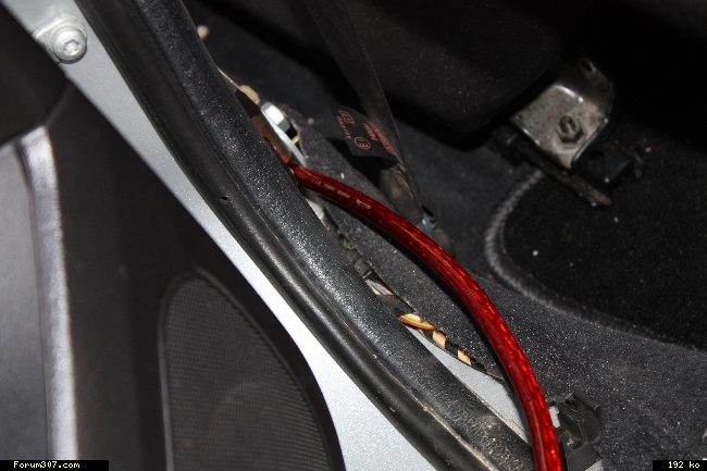

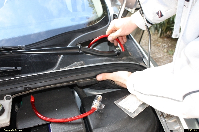

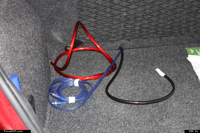

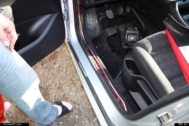

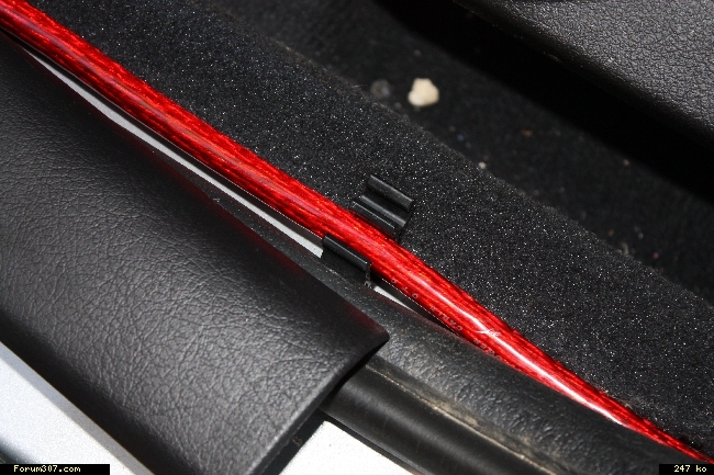

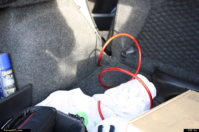

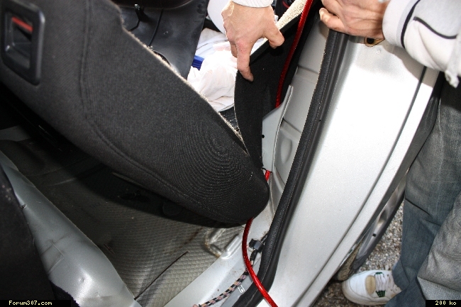

Âpres avoir bien galeré a trouver d'où venait le câble, (le declipsage des caches est assez rapide) je l'ai tirer jusqu'à le faire passer dans la goulotte.
...le passage devant la ceinture pour aller au coffre...
...je passe le cable pour le faire arriver dans le coffre....
...là je fait un troue pour le câble et ouf ca yé.

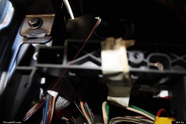

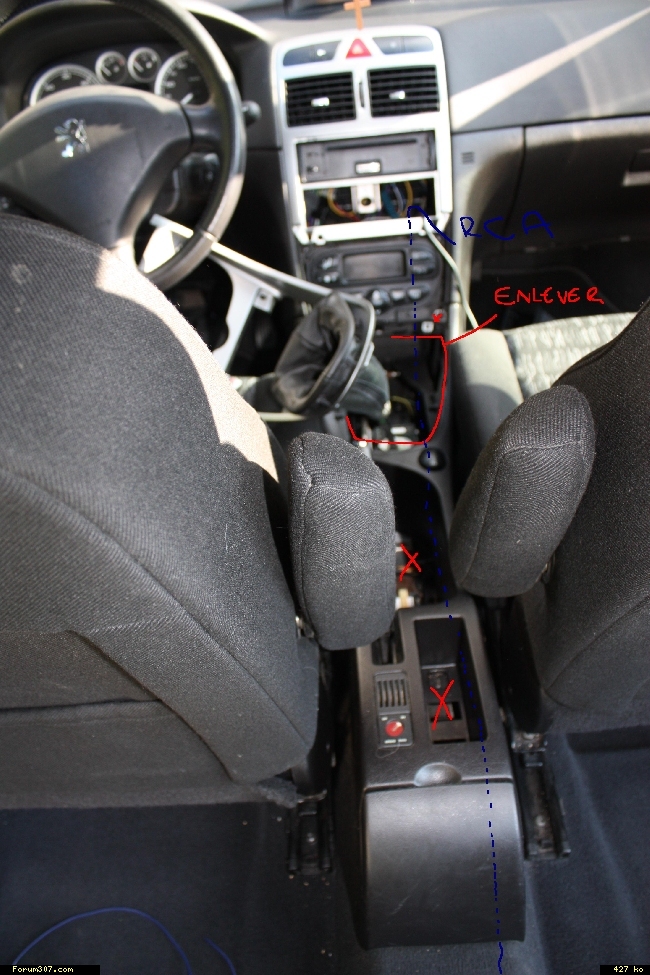

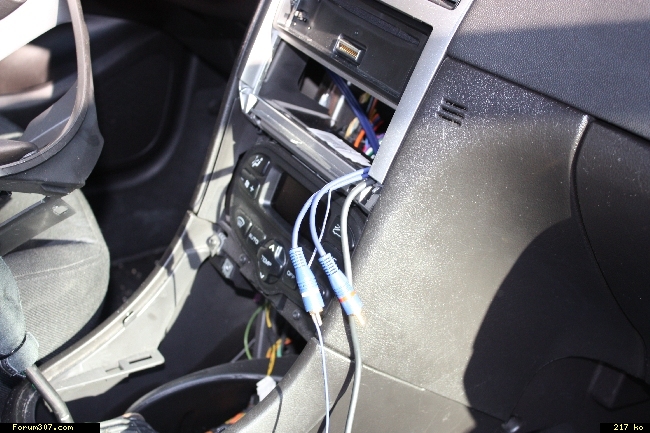

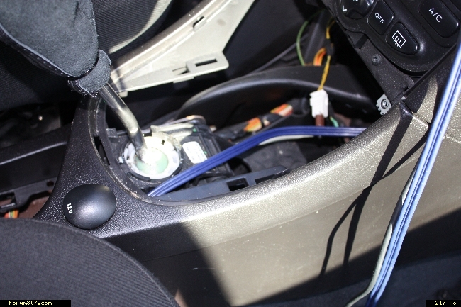

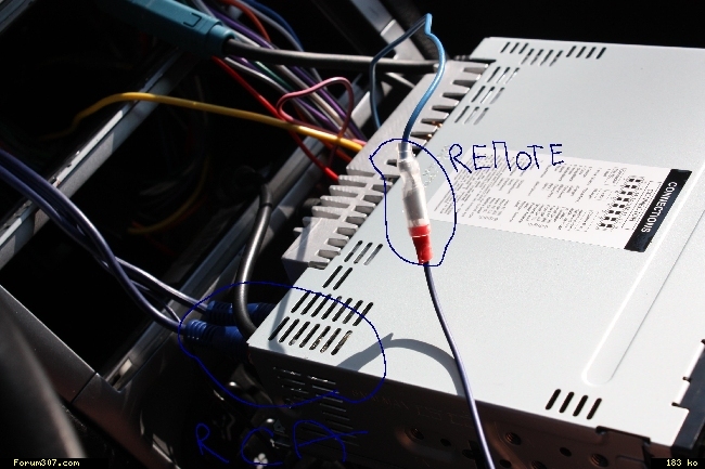

Bon mintenant que j'ai fais passer les cables RCA (D=20cm),c'est au tour des RCA (double blindage).Ils passent par le frein a main.
Rien de plus facile:-Virer les siege arriere
-Declipser tout ce qu'il y a sur le gros boitier de celui-ci
-Declipser une partie du tableau de bord (voir tof)
N'oublier pas de relier le cable "remote" a votre poste pour que lampli s'allume en meme temps que le poste...

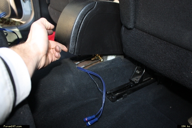

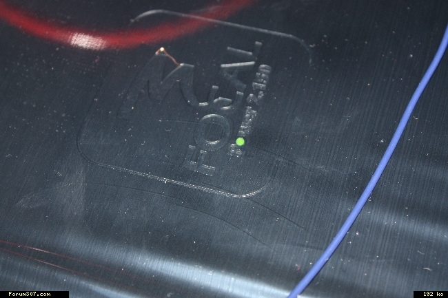

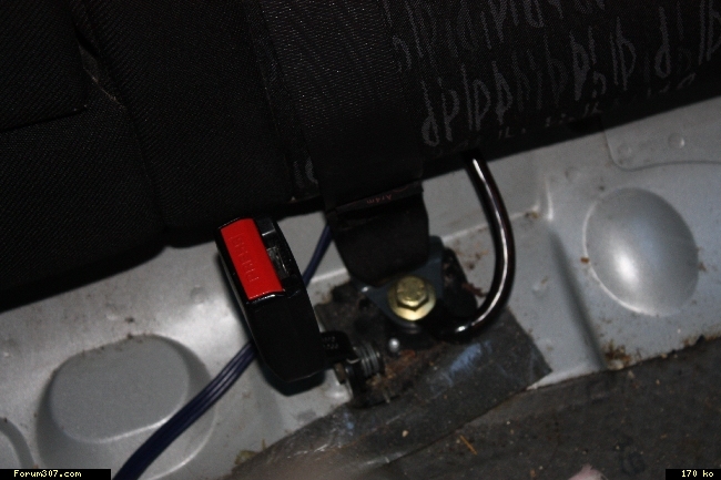

LA MASSE....alors j'ai chercher longtemps avant de me rendre compte que le plus simple c'était de la mètre sur une des ceinture arrière:
C'est pas plus compliqué......

VOILA Clap clap clap les cable pour lampli sont prêt....faut juste tester pour voir si ça fonctionne.
...nikel Cool
... on lui dit, ou on dit qu'il a pas envie de le savoir Question

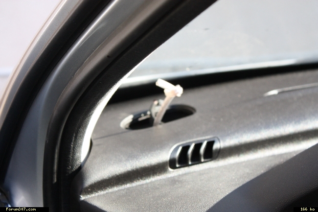

Bon maintenant je fais passer le cable pour le tweeter,le principe et le mm que pour l'alim de l'ampli sauf qu'arriver au niveau du bas du valant,on remonte jusqu'en haut de l'emplacement de tweeter (apres avoir ôter celui-ci afin de faire apparaitre une lumière).

Protège absoluement ton passage de cable +12 au niveau de la baie de pare brise.avec le temps, la protection va s'user. Jamais passer un cable sur de la tôle nue !!!!
Pour la masse, faut au minimum gratter la peinture, et être en contact direct avec la carrosserie = la batterie c'est comme un réservoir, si on tire d'uin côté, faut bien que ça se remplise de l'autre.
Les rca, ça craint = c'est près de la boite. Fixe les bien sur un côté du tunnel de boite. Si un rca est sectionné = les sorties rca du poste sont mortes !

Voila un gars qui me repond aux moins....Par contre quand la masse n'etait pas en contact avec la ceinture ,l'ampli ne s'alumer pas et lorsque je faisais contact et bien il s'allume.???.Dons expliquer moi pourquoi...(je vous rassurent,je sait tres bien que la masse doit etre en contact avec la carcasse du vehicule vous ne m'apprenez rien maismerci Clin d'oeil ;) )
En ce qui concerne les RCA, je me suis inspirer d'un topic du forum.Expliquer moi comment les RCA pourait se sectionnés.

zarma
de faire couper l'herbe sous le pied par le crochu blond aux yeux vicelards Confused
la haine ça Sad
bref
un trou dans la varrosserie, c'est ça
avec un passe cable caoutchouc, ben c'est ça
ensuite
un ancrage de ceinture de 206, c'est ça
je ne sais pas pourquoi, mais je suis persuadé que sur 307, ben c'est pareil
Arrow ya de la peinture sur les filets, donc c'est un magnifique isolant Confused
sur la photo ci dessus, on le distingue mal, mais la rondelle autour du trou taraudé à été brossé à blanc & recouverte de graisse (pas d'humidité, donc pas de rouille) & ensuite la cosse de masse est vissée virilement là dessus.
& ça, c'est une masse, et il n'y a pas 2 façons d'en faire Clin d'oeil ;)
edit:
ah bah si, y'a celle là
mais en y regardant bien, la tôle est encore, là aussi, brossée à blanc Arrow apu peinture, apu cataphorèse
c'est pas parce que c'est sur le forum que c'est bon !
Se sectionner?
A proximité de tes rca, tu as le levier de boite, qui lui est en mouvement et sans aucune protection.
Sur le coup ça parait anodin, si on estime que tu passes et rétrograde 50 fois par jour, c'est moins anodin !

ok ok faut pas s'enerver.Par contre expliquer moi pourquoi l'ampli s'allume meme avec cette masse la?je ne l'ai pas poncer ou quoi que ce soit d'autre...

Bin ca marche pasque le boulon qui tien la ceinture est en matiere conductrice et que par son filtage elle est en contacte avec la carroserie donc la borne - de la batterie.

Dons ce que j'ai fait c'est bon?! Cool

oui, mais va falloir redémonter pour brosser la peinture
ta masse n'est pas assez franche
c'est comme si tu mettais des chaussettes dans ta boite à air
çà n'empèche pas de démarrer, mais sur route, c'est un veau
là spareil
