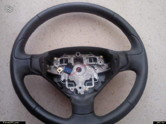

Comme dis dans le titre, je voulais savoir si le volant de 207 était compatible sur nos chères 307 ?

Salut, le sujet à déjà été traité. et ils ne sont pas compatible, pour les fixations d'airbag si mes souvenirs sont bons

Ils ne sont pas compatibles car les airbags de 307 ne se fixent pas dessus et tu ne peux utiliser un airbag de 207 car tous les airbags sont faits sur mesure pour les habitacles des voitures sur lesquels ils sont montés.

J'ai monté un volant de 207 sur ma 307, sans problème. Par contre, il faut trouver également l'airbag qui va avec car, en effet, celui de 307 n'ira pas sur le volant de 207.
carambar29 a écrit :
Tu ne peux utiliser un airbag de 207 car tous les airbags sont faits sur mesure pour les habitacles des voitures sur lesquels ils sont montés.
C'est sans doute vrai, mais il ne doit pas y avoir de grandes différences entre un habitacle de 207 et de 307.

J'ai fait une super affaire sur Ebay : un volant cuir de 207 avec airbag pour 40 € FDP in. Monté dans la 307, c'est vraiment top, bien que sa couleur est très légèrement plus claire que le reste de l'habitacle.
Les fixations d'airbags sont strictement identiques, de même que les branchements du klaxon. Attention, il y a une procédure à respecter :
http://www.forum307.com/volant-peugeot307.php

C'est le même que celui de ma photo ?

Tout à fait, mais avec l'airbag en plus. Un petit reproche toutefois : je trouve la jante un peu fine à mon goût.
