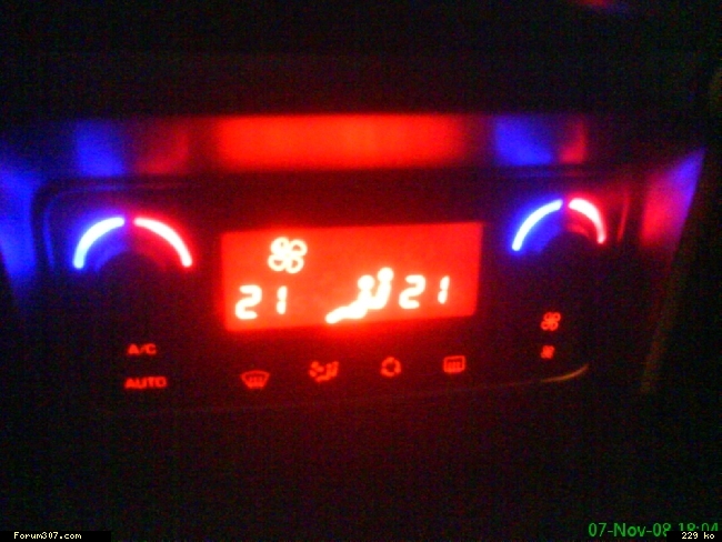

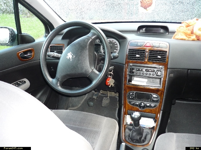

salut nouoursbears91
voici la photo de ma clim, mais je pense que ce n'est pas la meme, tu me le confirmes ????

En effet voici la mienne...

pas le meme modele, par contre, il est possible de peindre le tdb bois couleur alu

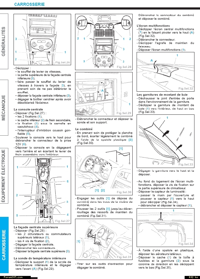

En revanche, je ne sais pas comment m'y prendre pour démonter les habillages (console centrale, contour de poignée et d'aération).

pour le démontage c'est ici !
