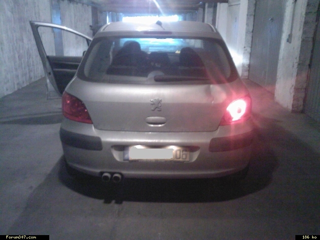

bonjour a tous.
apres ma galere pour recevoir enfin mon t6,voila que celui ci marche pas bien. Tututut, mais ca va pas !
je m explique,toutes les ampoules fonctionnent sauf celles de positions,croisements,routes.arierre)
j ai rebranché la platine du t5 pour voir si ce n etait pas l ampoule,mais celle ci fonctionne parfaitement.
donc le probleme viendrait de la platine t6.
quelqu un à deja eu cette galere .
moi je dirais prob de fabrication.
Crying or Very sad merci de votre aide. Super content :D
megane gt dci 150

donc fusible ok et j'ai vu aussi sur la photo que tes feux de plaques aussi ,change tes ampoules de droite mets les a gauche!

bon sa y est,en faite les ampoules sont grillées.
j ai fais ca hier donc mon garage et avec l obscurité,ben j ai pas bien vu.
quel con je fais. Confused
je sens que je vais me faire chambrer .donc,j ai plus qu a allé en chercher d autres.
