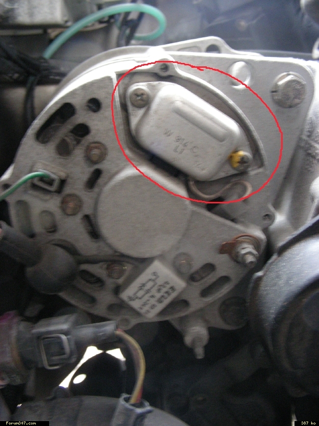

C'est la pièce entourée en rouge qui serait à changer?
MessagePosté le: Mer 24 Déc 08 à 15:29    Sujet du message: Répondre en citant
