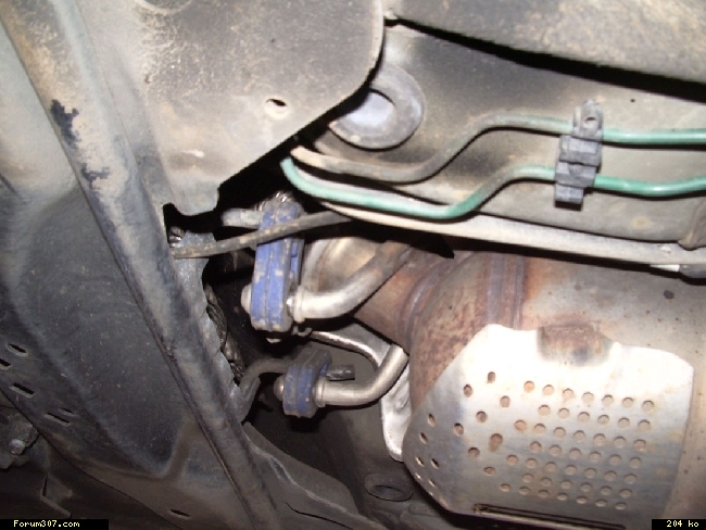

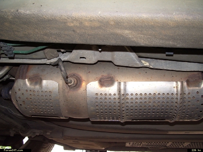

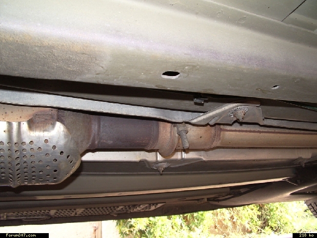

Voilà des photos de ma ligne d'echappement. Vous pourrez ainsi m'indiquer si c'est un FAP.
Merci pour votre aide !! Wink

izi
Inscrit le: 26 Aoû 2006
Messages : 82
MessagePosté le: Lun 28 Aoû 06 à 19:38    Sujet du message: Répondre en citant
Ca y est je suis sur que le mécano de chez Peugeot m'a dit une connerie.
Ce soir en poussant les rapports a 4500 tours le message "effectuer desencrassage du FAP" est apparu !
Donc j'ai bien un FAP et je suppose que ce message signifie qu'il va falloir changer cette mouise de FAP Question
307 2.0 HDI 110 XS Premium - couleur pourpre - JA 17 - ESP/ASR
