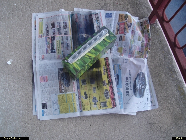

Ce soir j'ai réaliser le vernis de mon 3e feu stop à leds cristal, grâce à la méthode de Seb66
D'autres l'ont fait avant moi (Seb66, Murdakilla, Razgriz), mais je trouvais sympa de faire un tuto pour ceux qui le feront par la suite.
Donc il faut :
- 1 feu stop à leds cristal
- 1 feuille de papier de verre à l'eau grain mini 1200 (a priori facultatif )

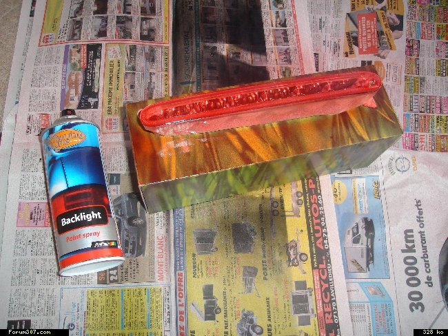

- 1 bombe de vernis pour feux (12.90€ à Norauto)
- 1 carton ou une boite a chaussures
je ne sais pas comment les autres ont procédé mais voici ma technique :

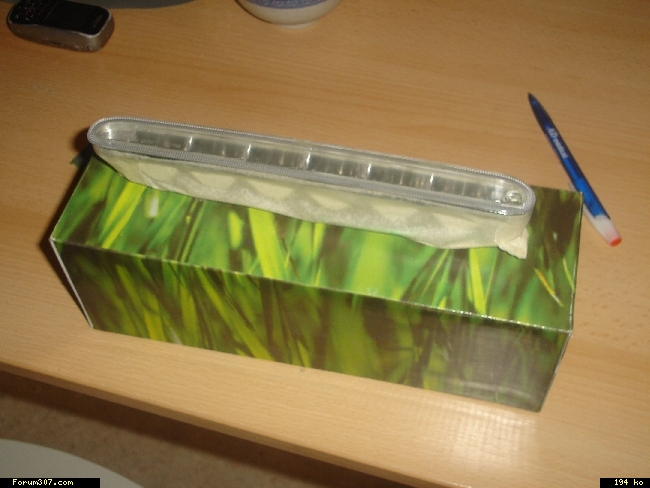

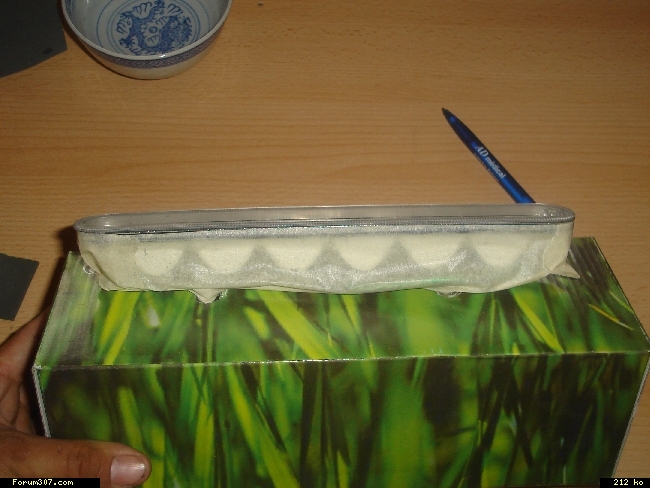

- Poncer la surface du feu avec le papier de verre à l'eau très fin, j'ai utilisé du grain 2000, que j'utilise aussi pour polir des métaux. Je sais que Razgriz à utilisé du 1200 et que ça marché aussi. Je ne pense pas qu'il faille prendre plus gros, au risque de perdre l'aspect lisse.
- Percer le fond d'un carton pour faire tenir le feu à la vertical.
- Une fois poncé, bien dégraissé la surface avec un chiffon sec
- Protéger toutes les parties à ne pas vernir, le joint noir d'étanchéité compris.

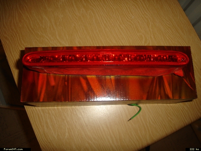

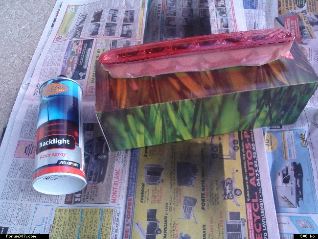

- Une fois protégé, appliquer le vernis en fines couches sans faire de sur-épaisseur. Mieux vaut plusieurs couches légères plutôt qu'un gros pâté

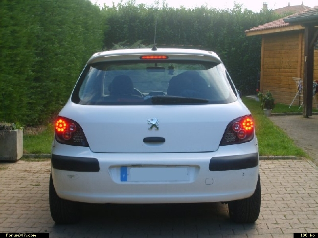

- Voilà le résultat que j'ai obtenu après 3 couches légères
- Me restera plus qu'a l'installer sur ma 307 après séchage complet.

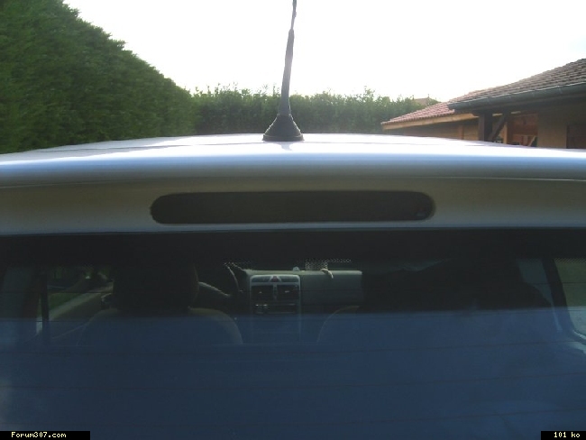

Razgriz01 a écrit : | C'est nickel comme tuto Gysmo, et j'avoue que j'avais pas pensé a percer un carton pour le faire tenir droit
Moi je l'ai verni en noir, ca marche aussi, voila le resultat :
et allumé :
Gaëtan, comment as tu fait pour raccorder ton nouveau feu stop, tu as coupé l'ancien connecteur ?
Parce que je souhaite conserver le connecteur d'origine sur la mienne, je vais essayer de dessouder celui du 3e feu d'origine pour le ressouder sur les 2 fils du nouveau.

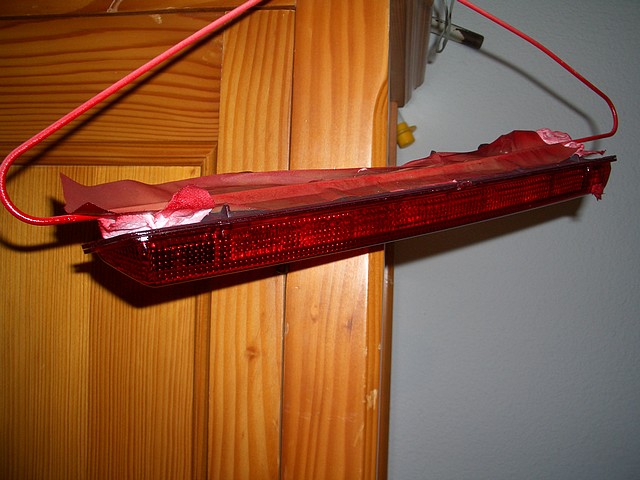

Pour ma part, j'ai utilisé la technique du cintre pour vernir le feu stop du becquet de ma 308 , par contre, j'avais pas poncé celui de ma 307 et celui là non plus, ca tient quand même vachement bien, même en lavant en haute pression

@ Soubaloche > je prefere en noir, ca s'accorde mieux avec mes feux^^
@ Gysmo > J'ai simplement debranché l'ancien feu et enfoncer les deux fils dans le connecteur que j'ai isolé avec du Chatterton, et ca marche nickel

@ Seb : Merci Ô maître du feu stop vernis Si à l'époque tu avais fait un tuto, je n'aurais pas eu à le faire
Par contre tu as vernis ton feu le cintre accroché à l'armoire, c'est madame qui devait être contente

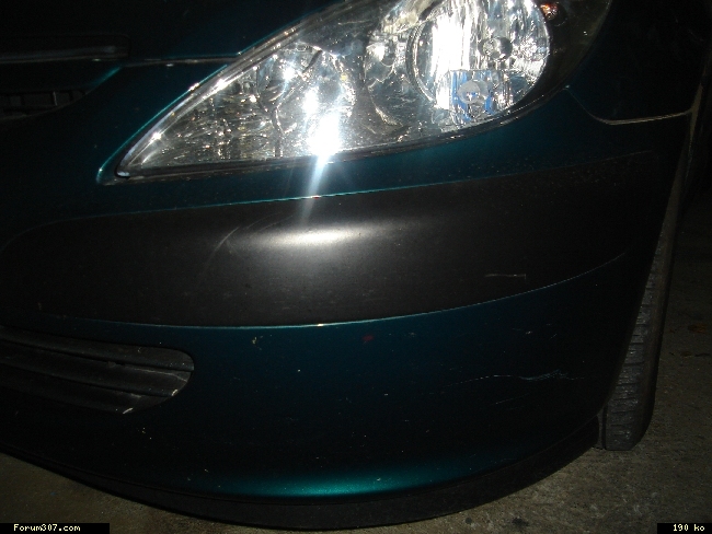

Je descends rentrer la voiture au garage et j'en profite pour te faire une photo des "dégats"

Je descends rentrer la voiture au garage et j'en profite pour te faire une photo des "dégats"  |
On voit bien que celle de gauche est pas mal abimée

Une bonne griffure d'environ 8cm, et quelques marque de rayures en surface, rien de grave mis tant qu'a faire, essaye d'en trouver des niquelles
