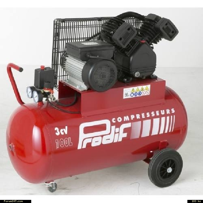

salut à tous !
vu que j'ai quelques travaux de carosserie à faire, j'aimerais savoir si vous connaissiez du bon matos (à tarif non prohibitif biensur) pour refaire une peinture au pistolet, notemment les compresseurs...
j'en ai bien un mais la peinture murale et la peinture auto c'est pas tout à fait pareil Laughing

supermarmote
Inscrit le: 01 Déc 2007
Messages : 2134
MessagePosté le: Dim 05 Oct 08 à 18:18    Sujet du message: Répondre en citant
m'a pas l'air mauvais Laughing
par contre quand j'regarde ses caractéristiques ce n'est pas très clair... ( voir ici)
de un j'ai du mal à voir la différence entre "peinture pour petits travaux" et "peinture pour gros travaux", et la différence entre "pulvérisation" et "peinture"
et ça me gène parce que mis à part pour la pulvérisation, il a les mêmes caractéristiques (en terme d'usage, pas en terme de qualité) qu'un 50L 1,5cv, en bref il est pas top pour la peinture

le soucis n est pas la pression, meme un compresseur sans cuve procure du 8 bars!
Ce qu il faut c est un debit d air constant, d ou la presence de la cuve et du regulateur de pression!
plus la cuve est grande et plus tu auras de dispo d air a une pression stable!
pour de la peinture au pistolet pour de la carrosserie, un 100 L ou 150 L suffit largement. Plus tu as d air en reserve et moins tu auras de variation de pression Exclamation

MessagePosté le: Dim 05 Oct 08 à 20:07    Sujet du message: Répondre en citant
oui j'me basais effectivement sur un 100 litres, le 50 se vide apparemment trop vite et ne serait satisfaisant que pour les petites pièces sinon il faut arrêter en cours de route pour qu'il se recharge
par contre je ne ferais pas forcément de l'intensif, je ne ferais pas de peinture complète par exemple (en tout cas pas en une fois), faut-il donc réellement un 3cv ou un 1,5cv ou 2cv serait également suffisant ?
quant au débit d'air, que faut-il au minimum pour mon usage ?

Avec mon compresseur de 50 L et 2 CV j'ai jamais été a court d'air pendant mes peintures. Pourtant parfois de grandes pièces (grandes barrière etc...) Par contre, le moteur tourne souvent ca c'est sur.
Pour la carrosserie, il te faut un pistolet à gravité (avec la cuve de peinture sur le dessus) sinon, tu ne pourras pas peindre les parties horizontales (capot - toit....)
La pression d'utilisation pour la peinture se situe entre 3 et 4 bars selon la viscosité de la peinture; Jamais plus. N'importe quelle pompe à velo te donnera cette pression. Ce n'est donc pas un critère de choix pour le compresseur.
