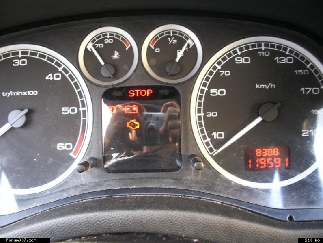

Voici un compteur Phase 1, couleur noir, et regardé bien la graduation le sens d'ecriture de vietsse.

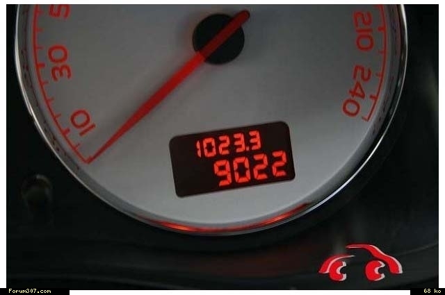

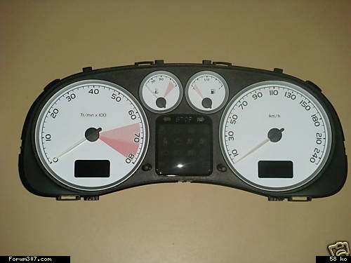

Et voici un compteur de Phase 2, bien plus sympa, jolie, couleur blanc, sublime. Regardé bien la graduation le sens des lettre.
Bon, les photos ne sont pas bonne, car il y a une version essence et une diesel (Voir compte tour)
Alors VOUS VOYEZ LA DIFFÉRENCE MAINTENANT
