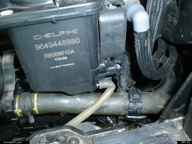

MessagePosté le: Dim 21 Jan 07 à 21:16    Sujet du message: Répondre en citant
Salut tout l'monde !
Enfin ça y est, le boîtier est en place.
En fait, le connecteur n'est pas derrière le moteur comme on le pensais au début, mais plutôt sur le côté, lorsqu'on est face au moteur. Il faut démonter la batterie, son support, enlever le filtre à gasoil de sa glissière pour avoir plus de place, et glisser sa main juste à gauche de l'emplacement du support de batterie, et fouiller sous le moteur à cet endroit. On finit par attraper son faisceau. Pas de photo pour l'instant, je vais essayer de prendre le temps d'en faire demain.
A présent + 30cv, ça pousse grave !!

Oui effectivement il est mais pas moyen d'enlever ce suport de batterie....
une fois la bvatterie retirer je retire une partie du support mais la partie ou la batterie est posé est bien fixé et l'écrou est fixé au support
Sans démonter la base de support de batterie, enlève donc le filtre à gazole (c'est simple, il est sur glissière, on le lève pour l'ôter), et essaye de glisser ta main droite et le poignet juste à gauche du support, le long du moteur. peut-être vas-tu y parvenir ainsi ?
Peux tu m'envoyer une photo?
Merci à toi, j'essaye samedi et te tiens au courant

MessagePosté le: Mer 24 Jan 07 à 10:25    Sujet du message: Répondre en citant
Je veux bien essayer, mais cela risque de ne pas trop t'aider, car c'est bien planqué, et ça m'embêterait d'avoir encore à démonter la batterie...Mais je vais essayer de faire ce que je peux, car je me souviens que le connecteur est à présent visible sans rien démonter.
Je vais essayer cet après midi

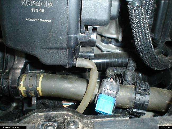

MessagePosté le: Mer 03 Sep 08 à 15:50    Sujet du message: Répondre en citant
petit remontage de post
j ai acheté un boitier et je voulais savoir si c etait bien la qu il fallait le brancher?
a la place de la fiche bleu
