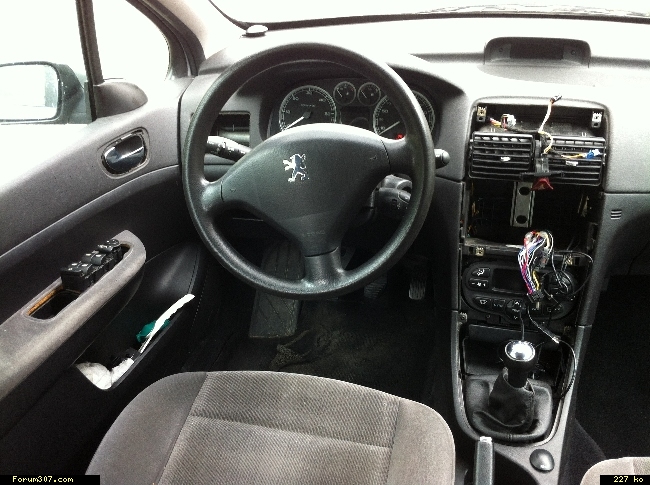

Voila comme pas mal d'entre nous j'ai fait l'achat d'une jolie petite 307 mais malheureusement la faute de mauvais gout qui me tuais chaque fois que je rentrait dans ma ptite caisse : La superbe finition ronce de noyer ..
Bon ok quand on à un intérieur cuir beige ca peut faire sympa ( encore que .. ), mais sérieux les mecs chez Pigeot, quand y'a tout l'intérieur qui est gris faut pas mettre ca !!
Bref j'ai pas mal regardé à droite et gauche ce qui se faisait depuis que j'ai acheté et me suis enfin motivé ce weekend, après avoir fait la révision : j'ai repeint mes plastiques, eh ben ça fait du bien !!!! Enfin je respire ..
Moi qui aime les choses sobre, j'ai d'abord pensé à un noir laqué comme déja vu dans le forum ( superbe mais un peu trop full noir pour moi )
j'ai ensuite pensé à un petit gris clair mais ça faisais trop, comment dire, clair ??
Donc je suis parti sur un gris métal un peu plus foncé, type anthracite si je ne m'abuse, et ben je suis plutot content du résultat ..
Maintenant place aux photos, à vous les commentaire ...

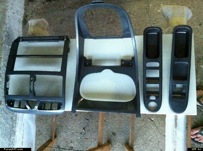

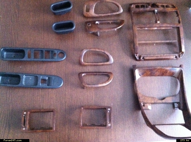

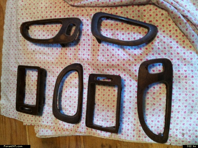

On commence par le démontage des plastok :
On les regarde une dernière fois car on les reverra plus ( aucune nostalgie ):

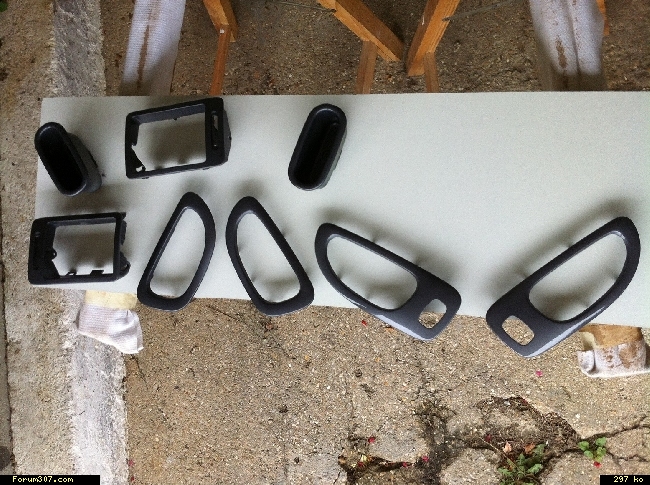

Après léger ponçage :
Une fois le primaire fait ( j'ai pas de photo dsl ), première couche de peinture, au top, enfin un peu de réconfort :

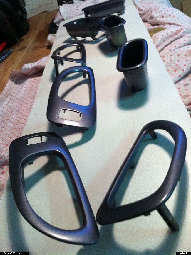

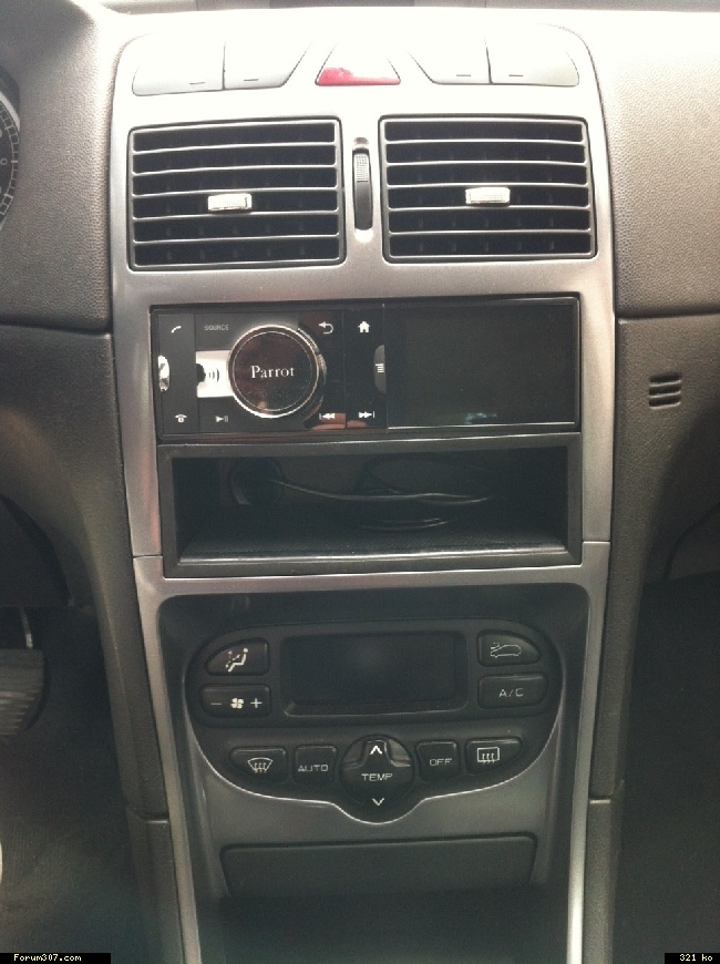

La console centrale :
Ensuite, deux couches de vernis :
Remontage de l'ensemble :

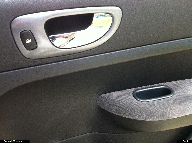

Détail du contour de poignée (au saumon, ma préférée ) :

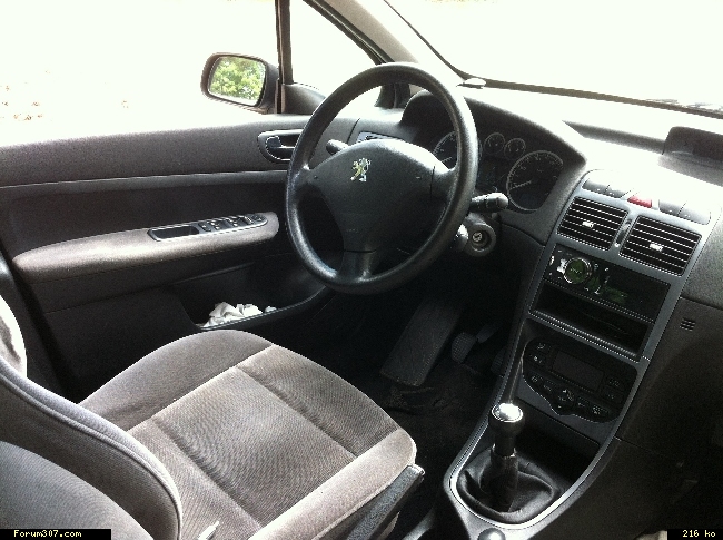

La console centrale, avec au passage mon petit jou-jou d'Astéroïd :

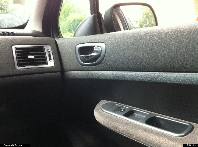

Et une vue de la porte avec le contour des commandes de lève vitre, poignée et de la ventil' :
Voila en espérant que ca vous plaise, perso JA-DORE !

Donc pour le ponçage c'était à l'eau, j'ai pris du grain 400 pour le premier nettoyage et du 600 pour la finition..
Jetez un oeil par la, bon petit tuto pour ceux qui veulent se lancer :
http://www.forum-auto.com/les-clubs/peugeot-206-207/sujet379714.htm
C'est super simple pour la plupart des éléments, mais comme tu l'as dit Davcoach, les commandes de lève vitre étaient toutes grasses et avaient une pellicule de saleté bien dégueu et super chiante à enlever, j'arrivais juste a la faire partir en "grattant" avec l'ongle, pas top top surtout niveau accès ..

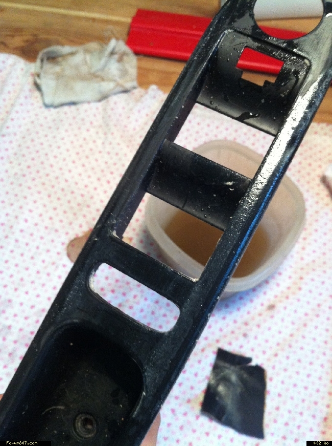

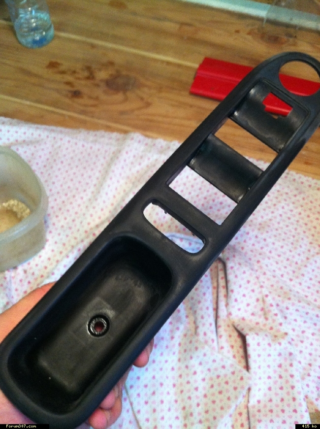

Voyez plutôt, avant ( on voit bien la saleté "blanchâtre") :
Donc j'ai utilisé dans un premier temps un papier grain 240 pour remplacer mes ongles ^^, et ensuite frotter bien fort avec le coté vert de l'éponge couplée à du white spirit, effet garanti !!
J'ai suivi par le grain 400 et le 600 comme pour les autres pièces. Voici le résultat :

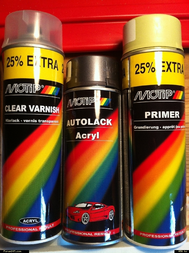

Pour nico6930, j'ai tout acheté à Naurtoto, au moment ou j'ai choppé mon matos pour la révision étant donné que j'avais 20% sur mon ticket de caisse j'ai blindé, ducoup j'ai pris le papier, l'appret, la peinture et le vernis transparent.
Je vous mettrait les prix quand j'aurais remis la main dessus ..

C'est bien de l'apprêt pour plastiques que tu as mis Question

je veux bien moi, comme sa je serai quoi prendre !!!
ta peinture, est une peinture "normal" ou une température pour haute température ???
Roulman
Inscrit le: 21 Oct 2011
Messages : 78
Localisation : Seine et marne
MessagePosté le: Mar 07 Aoû 12 à 11:35    Sujet du message: Répondre en citant
Ok je m'occupe de ca, non c'est une normale ..
La haute température n'est pas nécessaire ?

Hopla j'ai choppé mon ticket de caisse donc :
Le tout acheté chez Norauto :
- Papier abrasif à l'eau x2 : P240x1 / P400x2 / P600x1 = 4.75 €
- Apprêt jaune Embarassé.. MOTIP 500 ML = 11.48 €
- Peinture MOTIP 400 ML réf M51074 = 14.35 €
- Vernis brillant MOTIP 500 ML = 11.48 €
Soit un total de 46.81 € mais j'avais une réduc de 20 % soit 37.50 €
Il me reste pas mal de papier, j'aurais peut être pu en prendre qu'un lot ..
Ma peinture est terminée ( reste q'un chouille pour le bouton du frein à main qui perd sa peintouze .. )
Par contre il me reste de l'apprêt et du vernis...
Voici une petite photo pour vous permettre de reconnaitre les bombes en magasin si vous les cherchez :
A vous de jouer !

MessagePosté le: Jeu 09 Aoû 12 à 08:43    Sujet du message: Répondre en citant
- Papier abrasif à l'eau : P240x1 / P400x2 / P600x1 = 4.75 €
c'est de l'apprêt classique ou pour plastiques?
