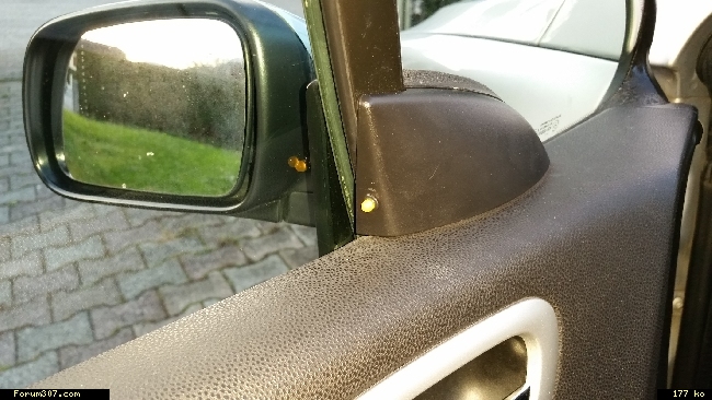

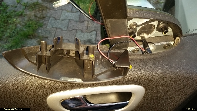

juste un truc facile a faire soi meme
lorsque le fap se déclenche il met en fonction la vitre dégivrante et les rétros dégivrants d'ou l'idée lumineuse qui n'est pas de moi je précise de mettre une led sur les rétros dégivrants
place aux photos
je précise qu'il faut brancher le plus de la led sur le fil gris (après avoir dégarni légèrement le faisceau) et trouver une masse ca c'est facile
je ne sais pas encore si ca fonctionne mais quand je met le dégivrage la led s'allume donc je pense ce sera ok
et voila le tout remonté
307 cc sport fap hdi 136 gris métal 2006 avec le fameux smarttop feux de jour sur antibrouillard et maintenant passé du rd4 au rt6 et dashcam mini 803

Très bonne idée ! et simple à faire, une LED + 1 résistance.
Je ne suis pas équipé de rétro dégivrant, du coup il faudrait que je tire des fils depuis le relais du dégivrage de la lunette arrière.

pas besoin de tirer des fils ,tu met ta diode aux alentours de la lunette arrière et tu la vois dans le rétro quand elle s'allume j'avais fait comme ca dans un c4 tu peux aussi chercher a gauche du volant vers le boitier a fusibles il y a un fil qui va a la lunette arriere (je ne sais pas lequel) et mettre la led sur le portillon amovible des fusibles
je n'ai pas mis de résistance ,j'ai acheté une led direct en 12v

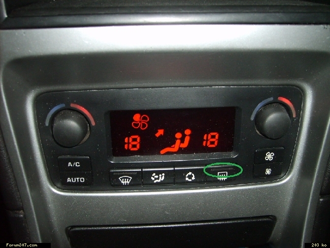

comment on sait si les retro sont degrivrant?
il y a un interupteur degrivrant retro?
alexegouve
Inscrit le: 04 Sep 2014
Messages : 270
Localisation : haute savoie
MessagePosté le: Ven 17 Oct 14 à 07:26    Sujet du message: Répondre en citant
chez moi l'interrupteur est le meme que pour la lunette arrière il est placé sur la commande de clim
pour savoir si tes rétros sont dégivrants ,il suffit de les mettre en fonction avec l'interrupteur ensuite de mettre ta main sur la glace du rétro et quelques temps après ,ce dernier doit etre légèrement chaud

bonjour
je ne l'ai encore pas vu s'allumer je n'ai surement pas encore assez rouler mais des que ca s'allume je vous le dit

MessagePosté le: Sam 01 Nov 14 à 19:12    Sujet du message: Répondre en citant
toujours rien vu fonctionner mais j'ai mon idée
la voiture est un cc et quand elle est détoitée le systeme de dégivrage est inactif et comme je roule presque toujours détoité a part quand ca fait trop froid ,autrement maman crie ,il a du se régénéré pendant ce temps
