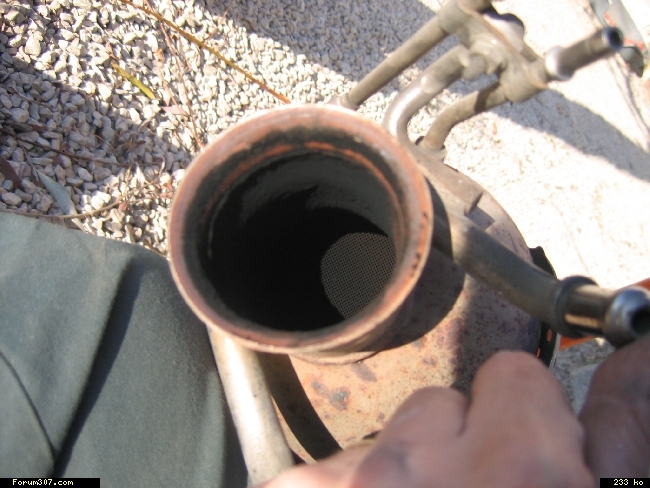

Cette après midi je me suis attaqué à changer mon Fap, depuis le temps.
En le démontant j'ai regarder à quoi il ressemblais, coté moteur, la grille se colmatait de calamine et le tube était tout noir.

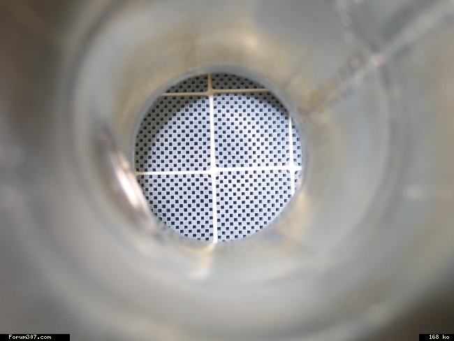

De l'autre coté, la sortie, quelle surprise de voir la propreter, pas une once de suie, la grille de sortie comme neuve, j'ai passer un doigt à l'intérieur, rien tout propre...
Regardez plutôt.
L'entrée du pot
La sortie

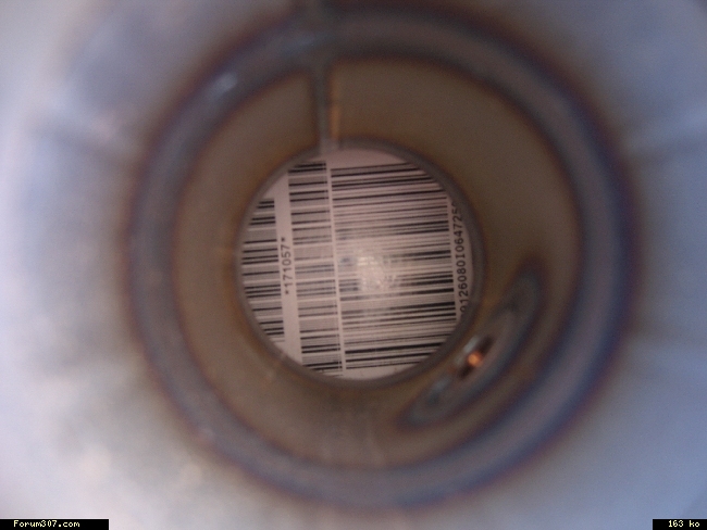

Vous allez me dire que je me suis trompé de photo et non voilà le neuf avec ça belle étiquette.
Au passage je suis passer d'un Fap monobloc, à un fap démontable et donc lavable... Laughing

Merci pour ces photos ! Yeah ! Cool !! Yeah ! Cool !!
On voit très bien ce que retient le FAP, et ce qu'il nous évite ainsi de respirer. Imaginez tous ces dépots noirs qui finiraient dans nos poumons sans le FAP Confused
