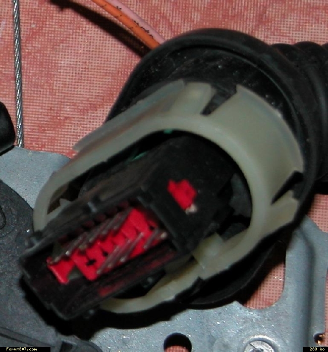

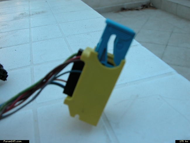

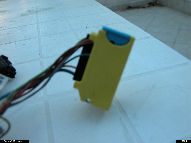

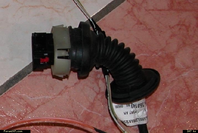

Ouvres ta porte et tires sur la gaine caoutchouc ,retires la de la carrosserie en appuyant sur les ergots blancs (il y en a 4 )
la connection se fait par 2 fiches .il suffit de lever la piece "BLEUE" pour desacoupler les fiches
regardes les fiches si elles ne sont pas humides ou si un file n'est pas oté
important les couleurs ne sont peut etres pas identiques , tout dépend del'annee de fabrication
