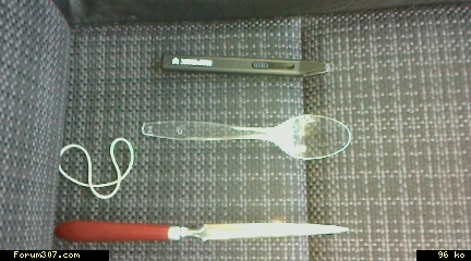

il faut bien choisir son outil( merci les gars pour les conseils)
pour ma part j ai opté pour la cuillère en plastique que j ai fortifié avec une bande de scoth(car cela evite aussi les rayures si on glisse ou quoi )
et c est parti Laughing
tirer un coté du cligno pour pouvoir passer le manche du coté de la buté comme ceci

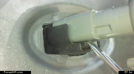

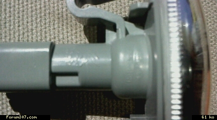

placer le tournevis dans la languette puis faite levier pour liberer l encoche et tirez sur le clignos SANS JAMAIS LACHEZ le fil derrière avec l'attache(merci syl20xsi Laughing)

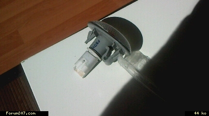

branchez votre nouveau clignos(vous vous etes peut etre fait ch*** a les sortir faites un test avant de remonter Wink cela evite tout abandon Laughing )
et ensuite "introduire" Embarassé.. l encoche du clignos (celle qui est la plus petite) en premier et finir si besoin l autre coté à la cuillére(mais sa rentre tout seul Wink

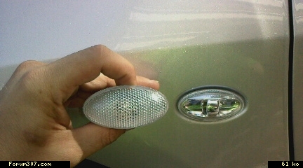

voili comparaison
joili nan
