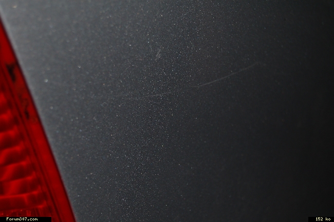

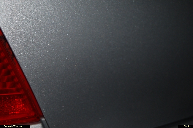

pas besoin de polisseuse, si il veux effacer des rayures peut profondes (uniquement le vernis d'atteint) : de la pate P5 et de l'huile de coude
pour des rayures qui vont jusque dans la peinture (sans toucher la base/ appret) : du papier pour ponçage a l'eau d'abord du 1600 puis du 2000 mais faire tres attention a ne pas attaquer la base sinon c'est foutu, puis une fois rinçe et sec finir avec la pate p5 pour redonner le brillant.
pour info la P5 est utilisé par les pro pour effacer l'apect peau d'orange sur un vernis foireux.
drzeng
Inscrit le: 02 Mai 2006
Messages : 12519
MessagePosté le: Dim 25 Mai 08 à 17:15    Sujet du message: Répondre en citant
voila ce que ça donne en image :
avant
apres
avant
apres
Ok c cool et t'a utilisé quoi stp?
