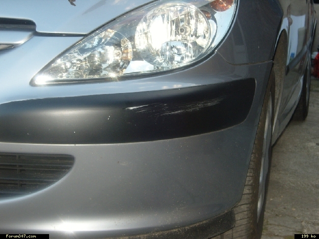

Heu bon voila, un petit frotage sur une autre voiture.. c'est pas grand chose mais je dois avouer que ca m'énerve à chaque fois que je regarde ma titine ^^"
Donc je sais pas si je dois complètement changer le truc ou si y'aurait pas un ptit moyen de faire quelque chose Surprised

Réponse "bateau", le pack look Monsieur VERT ...
Au moins tu as une bonne raison Wink

Sinon le boudin vaut une vingtaine d'euros chez Peugeot, donc je ne sais pas si ça vaut le coup d'acheter un produit spécial + de l'huile de coude pour essayer de le sauver Confused

ca va c'est rien ca, c'est la peinture de l'objet que ta frotté qui a collé sur ton boudin.
Pour ca moi j'utilise de la pierre d'argile, une éponge mouillée et hop plus rien !!!
Tu doit en trouver facilement dans les super marchés, les ménagères s'en servent pour enlever les trace noir sous les fer a repasser Clin d'oeil ;)
si tu veut une photo Clin d'oeil ;)

le mien a été griffé méchamment. Comme avec un peigne en metal, des rayures profondes de 1 mm au moins. Je sais vraiment pas comment le gars a pu faire...
MessagePosté le: Mar 03 Juin 08 à 18:03    Sujet du message: Répondre en citant
les griffure il faut changer (a moin que ca ne saute pas aux yeux...)
Apres pour les trace de peinture qui reste de l'autre objet, la pierre d'argile est efficace sur toute les surfaces...

Non, y'a un peu de peinture mais aussi des rayures ^^.
Pour le pack look j'ai envi de le mettre c'est vrai le problème viendrait au niveau argent argent en fait ^^ est ce que c'est cher ?

Si tu te débrouilles pas trop mal en peinture pour 50 euros tu peux te le faire toi même sachant qu'il n'y a rien de sorcier. Un autre membre l'a déjà fait Wink
Autrement on va dire que cela dépends si tu connais des gens dans le métier ou non.. Je tablerais perso plus entre une bonne bouteille de ricard pour certains et 200/250€ pour un carrossier qui bosse bien et pas arnaqueur..

Je démonte les boudins pour les repeindre.. jusque là pas de problème Rolling Eyes
A votre avis ça le ferait avec des aérosols (genre j'en commande 2 ou 3)?
Et est ce qu'il faut que je ponce un peu tout de même les boudins ? Surprised

a propo de la peinture qu'a fais 307fever ca a tout cloqué donc je peut te dire que ca tien pas dessus il faut les bandeau de parchoc pret a peindre ou apreter sinon sa ne tien pas regarde son post

soit tu te fais un pack look en utilisant tous les produits qui vont bien avant soit tu rachete un boudin chez peugeot a 23 euros!
Le probleme c est du plastic et si tu le prepare pas avant ta peinture tiendra au mieux 1 mois avant de fissurer et se decoller!
a toi de voir Exclamation

Un boudin chez peugeot il est noir ?
Sinon faudrait aussi que je me renseigne sur les produits etc.. mais je crois que je vais laisser tomber et m'en racheter un noir ^^"

Il y en a des noirs, et des "prêts à peindre" qui sont beige.

Oui je confirme, je crois même que la pièces est au alentours de 40€...

tu ne le démonte pas, tu le cache et tu le repient avec une bombe de la bonne couleur, spécial PC.
C\'est fait pour et c\'est très bien

Je crois que pour le peindre il faut un minimum poncer, appliquer un produit accroche plastique, mettre de l'appret puis après tu peint et vernis...
Mais si ton boudin est rappé, tu pourras le peindre 50 000 fois on verras toujours le defaut...
Moi je le changerai et après je le peindrai...
Chacun son avis Wink

Le truc c'est qu'il faut que je le fasse sur tout les les trucs (normal)
Si c'est à 40 € ca revient quand même cher pour ca ^^
M'enfin je sais pas quoi faire.. faudrait que je me décide..

ce n'est pas 40 euros ; dans le topic des pièces détachées, les prix donnés tournent autour de 20 euros pour un boudin.

Je pense que KC évoque les aérosols ou les tubes façon cirage, noir ou gris, spécifiques aux PC.
Ils sont tout à fait adaptés à ce type de rénovation rapide, en respectant bien sur les instructions du fabricant.
